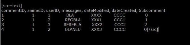

Also die Kommentar funktion funktioniert schon die struktur meiner tb für die Kommentare sieht so aus.
commentID, animeID,userID, messages, dateModified, dateCreated
Was ich aber nicht eingebaut habe ist das ein user auf den Kommentar eines anderen user Antworten kann.
Ich bin nicht sicher ob ich da noch eine weitere spalte einfüge mit dem Namen Subcomment
Das heisst wenn der User auf Kommentar Antworten klick wird bei Subcomment eine 1 gesetzt und hochgezählt bei jedem Komment zu dem Anime, aber irgendwie gibt es ja noch das man auf den kommentar des 1.ten (Auf den Kommentar) antwortet. usw ?? XD Vielleicht überlege ich auch zu kompliziert.
[src=text]
commentID, animeID, userID, messages, dateModified, dateCreated, Subcomment
1 1 1 BLA XXXX CCCC 0
2 1 2 REGBLA XXX1 CCC1 1
3 1 3 REREBLA XXX2 CCC2 2
4 1 2 BLANEU XXX3 CCCC 0[/src]
Man ich bekomm das nicht hin das es richtig dargestellt wird, so mir lang es hie rein Bild.
