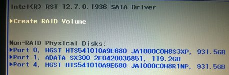

Nun wollte ich zusätzlich zu den 2 HDDs eine mSATA Verbauen auf diesen OS & Programme und die zwei Platten (da ja HM87) als Raid1 nutzen.
Originalzustand :
-> 2HDD Verbaut: Laptop startet, halt recht langsam da nur auf einer 5400er Platte.
Nun wollte ich die mSATA Einbauen :
-> mSATA Verbaut: Laptop läuft super schnell alles wie man sich es wünscht (auf mSATA ist das OS Installiert)

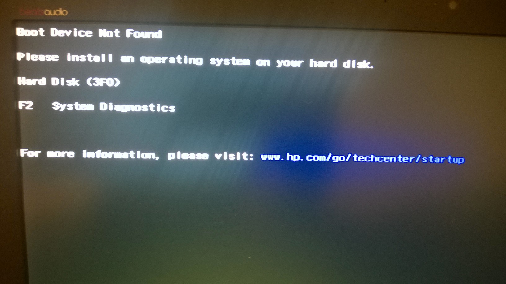

-> 1HDD + mSATA Verbaut: Laptop startet nicht mehr (findet kein Bootdevice mehr, (auf mSATA ist das OS Installiert))
-> 2HDD + mSATA Verbaut: Laptop startet nicht mehr (findet kein Bootdevice mehr, (auf mSATA ist das OS Installiert))
-> 1HDD + 1SSD Verbaut: Laptop startet nicht mehr (findet kein Bootdevice mehr, (auf SSD ist das OS Installiert))

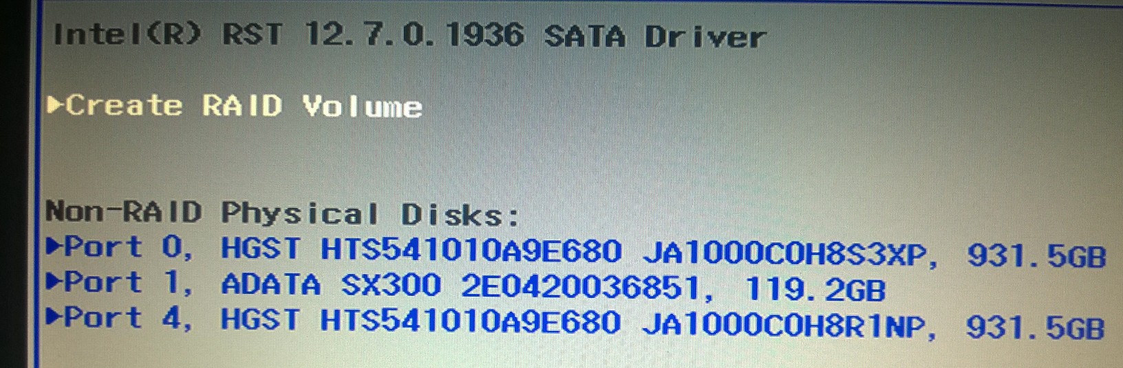

Hier noch ein paar Bilder / Fehlermeldung :

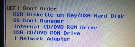

Übersicht der platten im Bios

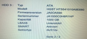

Laptop Details (aktuellstes Bios F.43)
thom53281: Enfernt, öffentlich einsehbare Notebook-Seriennummern sind eine sehr schlechte Idee, siehe hier und hier

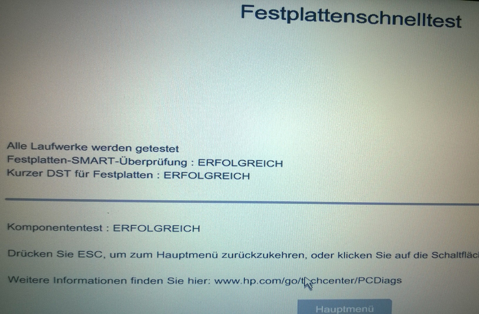

Festplatten schnell Test:
Ergebnis Seite1
Ergebnis Seite2

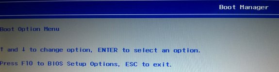

Bottmanager im Fehlerfall, wieso sehe ich hier garnichts?!?

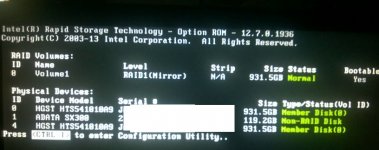

also stand bis jetzt ist (ich dreh fast durch).

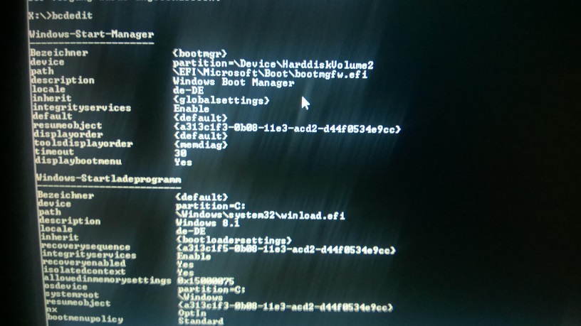

Ich probiere nun den Bootloader einfach auf das Raid1 zu packen. Der mir dann einfach auf die mSATA weiterleitet.

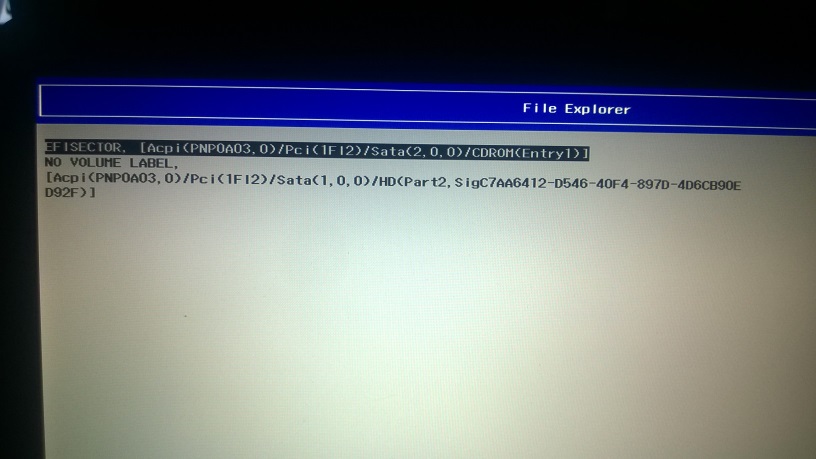

Wenn ich eine Bootbare CD eingelegt habe, kann ich in eine übersicht gehen (aber vom Bios aus) und kann sagen "load EFI File" wenn ich mich dann durch hangel, bootet das System auch, aber wieso nicht von selbst ?!?
hat da ev. einer ne idee?

also es läuft nun (bis auf das Raid), damit kommt das verkrüppelte HP Bios nicht klar.. schade aber naja wenigstens ist das os sauber auf der mSATA und läuft sehr fix.
Vorgehen war ganz einfach, raid löschen, in der reperatur console von win8 ein "bcdboot c:\windows /s d:" und das wars. natürlich zuvor noch D & E (die HDDs) Formatieren und activ schalten.
Zeitlich macht es ohne uefi beim start ca. 8 sekunden aus.
