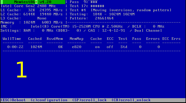

Habt ihr euren PC einmal mit dem Tool gestartet, so begrüßt euch ein Bildschirm, der wohl den einen oder anderen noch an seine DOS-Zeiten erinnert:
Das Tool beschreibt nun selbstständig jede Speicherzelle mit bestimmten Bitmustern und versucht sie, danach wieder zu lesen. Findet es Auffälligkeiten, so werden diese unter "1" rot aufgelistet. Nach einigen Stunden (je nach Arbeitsspeichergröße) ist der Test durchgelaufen, d. h., alle Bitmuster wurden durchprobiert. Wurden bis jetzt keine Probleme gefunden, so solltet ihr den Test noch über Nacht weiterlaufen lassen, damit die Speicherzellen mehrmals mit dem selben Bitmuster durchprobiert werden. Dass der Arbeitsspeicher einmal die Daten korrekt speichern konnte, muss schließlich nicht heißen, dass er es das nächste Mal wieder kann.
Es wurde ein Fehler gefunden? Und nun?
Wenn ihr mehrere Arbeitsspeicherriegel in eurem PC habt, so testet die Riegel nun einzeln, um den fehlerhaften Riegel zu finden. Testet alle Riegel, es könnten auch mehrere defekt sein. Die defekten Arbeitsspeicherriegel müsst ihr dann durch neue ersetzen.

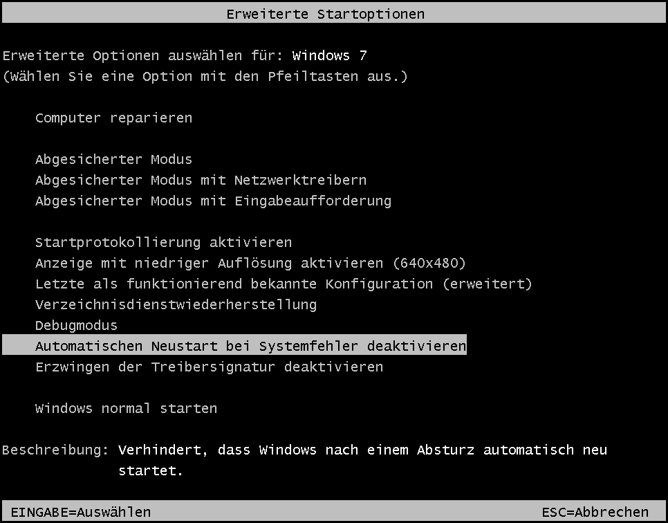

Beim Starten von Windows
Wenn euer Windows gar nicht mehr startet, so könnt ihr auch den Neustart direkt beim Booten des PC deaktivieren. Hier drückt ihr direkt nach dem BIOS-Screen und noch vor dem Windows-Startbildschirm die Taste F8 (einfach mehrmals hintereinander, dann trefft ihr schon den richtigen Zeitpunkt). Hier sollte dann dieser (oder ein ähnlicher) Bildschirminhalt erscheinen:
Hier wählt ihr dann die Option "Automatischen Neustart bei Systemfehler deaktivieren".
