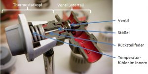

Ein Foto würde sehr helfen.
Weil: Das Thermostat an das Gußgehäuse angeschraubt wird. Das Ventil selber ist nur ein Einsatz.
Und der Stift in der Mitte ist auch ein loser Einsatz. Der Drückt nur auf das Ventil und kann auch mit einer Zange
rausgezogen werden.
Ich wüsste jetzt nicht, wie man mit dem Thermostat ein Ventil rausschrauben können sollte.
Es drückt doch nur auf den Stift.

Danke für das Foto. Der Aufbau war mir nicht klar, hilft mir aber enorm. Das wirft natürlich Fragen auf, warum es undicht ist und damit in jedem Fall nicht mehr mein Problem, sondern das der Hausverwaltung.
Zwischenzeitlich habe ich mich mit einem Nachbarn unterhalten, der Smart Home an seiner Heizung installiert hat. Der hatte das selbe Problem. Da durfte die Hausverwaltung dann noch die Wand streichen, nachdem das Heizungswasser die Wand vollgespritzt hat, als der Techniker sich drum gekümmert hat.
Die Hausverwaltung werde ich nun direkt informieren. Mal sehen, wann die sich drum kümmern.
