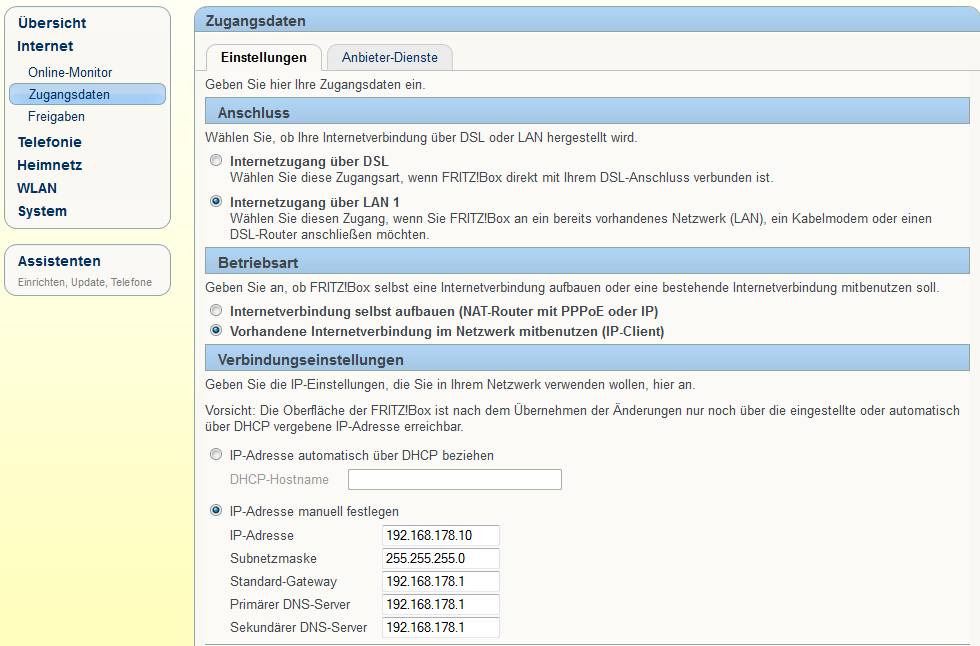

Da die oben erwähnte Funktion der Fritzbox zwar Funktioniert, aber doch eher Nachteile mit sich bringt, habe ich noch eine Andere Möglichkeit entdeckt, Unabhängige Netzwerke zu Verbinden.
Die weniger Probleme verursacht und auch ( im gegensatz zur Fritzbox vorgesehenen Funktion ) auch wirklich Brauchbar Funktioniert.
Es geht darum, 2 Netzwerke mit Unterschiedlichen IP Ranges an 1 Internetanschluss zu Koppel, aber dennoch die Netzwerke voneinander Getrennt zu halten.
Beispiel Bild :
Da ich mich in solch einem Fall befinde, und es mich Stört, die Geräte aus dem Netzwerk mit DSL Anschluss in meiner Netzwerkumgebung zu haben,
wollte ich diese Netzwerke eben Trennen aber dennoch den Internetanschluss zu Benutzen.
Dabei wird die Fritzbox als Gateway über den Anschluss "Lan 1" angeschlossen und auf der anderen seite auf einen Beliebigen Anschluss an die Fritzbox mit DSL.
Die Gateway Fritzbox fungiert dabei wie ein ganz normaler Switch allerdings mit der Besonderheit, dass er die zwei Netzwerke Verbindet.
Allerdings ist die Konfiguration etwas Kniffelig, da die Fritzbox auf DHCP gestellt wird, aber dennoch eine Feste IP bekommt.
Beachte : Die Gateway Fritzbox ist Hinterher nurnoch über den Anschluss "Lan 1" ansprechbar.
d.h. wenn die Konfiguration Geändert werden soll,muss dies über ein Gerät geschehen, welches am Netzwerk hängt, welches an Lan 1 angeschlossen ist.
Also zuersteinmal die Fritzbox auf DHCP umstellen. (Sofern ein DHCP Server im Netzwern Vorhanden ist. was bei mir die Fritzbox mit DSL Anschluss Übernimmt.)
Dabei müssen die Einstellungen Genau so vorgenommen werden, wie hier im Bild zu sehen.
"Externes Modem oder Router" & "Internetverbindung selbst aufbauen"
Eigentlich würde die Funktion "Vorhandene Internetverbindung mitbenutzen (IP-Client-Modus)" hier mehr sinn machen, allerdings Funktioniert damit der Gateway nicht.
Falls die Fritzbox Nichtmehr erreichbar sein sollte, verwendet man einfach die Notfall IP ( 169.254.1.1 ) über welche die Fritzbox IMMER erreichbar ist.
Nun stellt man die (Gateway) Fritzbox wieder auf eine Feste IP ein, damit sie weiterhin leichter erreichbar ist. (wenn gewünscht.)

Irgendwie kann ich mir das nicht ganz vorstellen wie das funktionieren kann. So liegt doch deine "Gateway"-Fritzbox in einem anderen Netz wie der vorgeschaltete Router, wie soll diese da den Weg über den Router ins Internet finden?
Oder hast du zusätzlich noch die statische Route aktiv?
nik
N
Klar funktioniert das, dafür ist ja ein Router da. Wenn du die Fritzbox direkt an einem Internetanschluss nutzt, macht er ja genau das gleiche, intern hast du die IP-Adressen 192.168.178.x und auf Wan-Seite z.B. 80.88.67.4.
@Der3Geist das ist die Methode, die ich mit meinem Post gemeint habe. Schön, dass es jetzt klappt :T
X-Coder
149
Ja, dass schon, dazu muss die Fritzbox aber wissen das diese Teil von zwei Netzen ist, damit diese auch zwischen diesen beiden Routen kann.
Mich hatte die Beschreibung etwas irritiert, aber jetzt wo ich mir die Screenshots nochmal genauer angesehen habe, ist es klar. Es ist dort ja alles gut zu sehen.
Ich hatte es zunächst so verstanden, Der3Geist hätte unter dem Punkt Zugangsdaten auf den DHCP-Client Modus gestellt, und an dieser stelle dann hinterher den Adressbereich für den WAN-Anschluss wieder auf ein ganz anderes Netz abgeändert - was dann nicht gegangen wäre. Aber das andere Netz muss ja, wie auf den Screenshots gut zu sehen ist, unter dem Punkt Heimnetzwerk/Netzwerk eingetragen werden - hier stellt man das lokale Netz / 2. Netz ein. Der DHCP-Client Modus muss unter dem Punkt Zugangsdaten natürlich aktiv bleiben (sofern man nicht manuell die Adressen eingibt) damit die Fritzbox den Weg ins andere Netz finden kann.
