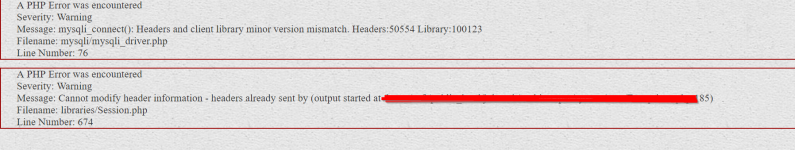

Hallo zusammen,
ich habe folgenden Fehler:
Es handelt sich um ein Script welches in Kombination mit einem Onlineshop funktionieren sollte.
Wie kam es zu diesem Fehler? Zu beginn klappte alles wunderbar, bis der Shop ein Problem mit der SQL Datenbank hatte. Um den Fehler zu beheben habe ich als erstes meinen Dedicated Server von Apache auf Ngnix gewechslet und versucht die .htaccess config von diesem Script in die Nginx Config zu übertragen. Weiter habe ich die MySQL Datenbank auf die Version 5.6 upgegradet (welche nicht mehr einen Downgrade verträgt ohne dass die Datenbank gelöscht wird). Als alles nichts gebracht hat, habe ich wieder Apache (läuft übrigens mit dem kompletten LAMP) drauf gehauen und Nginx entfernt, da ich davon ausgegangen bin, dass die .htaccess Datei welche in der Config von Nginx mutiert eingetragen wurde nicht funktionierte. Irgendwann habe ich den Shop wieder mit der kompletten SQL Datenbank hinbekommen. Als ich jedoch das zuvor funktionierende, externe Zusatzscript aufrufen wollte, kam die oben erwähnte Meldung. Da ich zwischendurch auch die PHP Version von 7.0 auf 7.1 und 5.6 geswitch habe, ging ich davon aus, dass es mit einer Version funktionieren sollte. Dies ist jedoch nicht der Fall. (Aktuell läuft PHP7.0). Ich vermute das der Upgrade der SQL Datenbank diesen Fehler verursacht. Natürlich habe ich auch den php5-mysqlnd Driver installiert welcher bei MySQL 5.6 benötigt wird - ohne erfolg.
Was habe ich noch für Optionen um den Fehler zu beheben?
Herzliche Dank für die Tipps.

Meistens ist das ein Leerzeichen vor dem Beginn des PHP-Scripts.
Welchen Editor hast du verwendet?
Warum benutzt du oracle-mysql und nicht MariaDB?
EDIT: Achso, klar, die php5-mysql-Version ist falsch. Das sieht ziemlich kaputt konfiguriert aus. Schau dir doch noch mal die Anforderungen der Software selbst an und bringe ein "frisches" System in diesen Zustand.

Das mit dem Leerzeichen habe ich auch geprüft aber wäre auch komisch gewesen, da das Script selbst nicht verändert wurde. MariaDB hatte ich auch kurz getestet mit dem selben Ergebnis.
--- [2017-05-24 21:36 CEST] Automatisch zusammengeführter Beitrag ---
Ja der Punkt ist, die externe Software steht in direkten Zusammenhang mit dem Shopsystem und nutzt auch dessen Datenbank. Deshalb hat das Script keine separaten Spezifikationen / Anforderungen ausser die Shopversion welche übereinstimmt. Da der Shop einwandfrei funktioniert und mir der Server Error Log keine Hinweise liefert weiss ich echt nicht weiter. Das Script habe ich nochmals mit den Originaldateien hochgeladen ohne Erfolg. Ich vermute noch immer dass es unter Umständen mit dem Upgrade auf MySQL 5.6 in Zusammenhang steht was aber der Shop ohne Fehler annimmt nur das externe Script nicht mehr.
Nachtrag aktuell ist noch: MariaDB 10.1 drauf.

was steht denn in der mysqli/mysqli_driver.php in/um Zeile 76 herum?
Schau mal in die Scripts mit den Zeilennummern.
Ich habe das Gefühl, dass das Script nicht versions-agnostisch geschrieben wurde sondern sich auf oracle-mysql einschießt.

X-Coder
149
Das Problem tritt auf, weil die mysql lib nicht die gleiche Version hat, welche auch beim compilieren von PHP verwendet wurde.
Du kannst entweder das php error_reporting so einstellen dass Warnings nicht angezeigt werden, oder eine mysqlnd-Version installieren die auch zu deinem PHP passt. php5-mysqlnd ist wie der Name schon sagt für php 5 und nicht für 7, du brauchst also ein php7-mysqlnd.
Hiermit kannst du prüfen, ob mysqlnd auch richtig geladen wurde: [src=php]<?php phpinfo(); ?>[/src]
drfuture
Zeitreisender
8.758
in der Zukunft
hmm weil es beim Abruf von Daten in der Datenbank Fehler gibt installierst du mal nginx statt Apache?
Du hast MariaDB und oracle Mysql laufen?
_sicher_ das du weißt was du da tust?
Nicht böse sein das soll nicht gehässig klingen - nur ist und bleibt so ein Server kein Spielzeug, unabhängig davon das du natürlich gerne Hilfe bekommst.
wie x-coder schon sagte muss das php-mysqld modul zur Version der ausgeführten php-Version passen und weniger zur Version von mysqld
