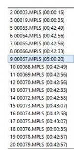

Hallo zusammen,
ich habe ein kleines Problem mit Handbrake.
Ich möchte mir von einer Serien BluRay die Folgen auf den PC ziehen.
BluRay als Source ausgewählt und nach dem scannen hab ich die einzelnen "Episoden" zur Auswahl.
z.B.
0001 1:02:44
0005 0:42:29
0007 0:43:16
0011 0:43:24
0015 1:02:44
0017 0:42:29
0018 0:43:16
0022 0:43:24
Wie man nun sieht wiederholen sich die Folgen, nur mit einer anderen Nummer vorweg.
Woher weiß ich nun welches die richtigen sind? In dem Beispiel ist es relativ einfach, da sich alle Episoden wiederholen.
Nur hab ich auch schon BluRays gehabt wo z.B. 6 Folgen drauf sein sollten.
Ich dann aber 12 zur Auswahl hatte und wie es der Teufel so will hatten dann 5 Folgen die selbe Laufzeit....
UND dann kommt noch dazu das die Folgen dann nicht der Reihe nach sortiert sind!
z.B.
1,2,3,4,5,1,2,3,4,5 sondern 1,1,2,3,4,2,4,3,5,5
Warum werden Episoden in dem dropdown Menü "doppelt" angezeigt und woher weiß ich welches die richtigen sind?
