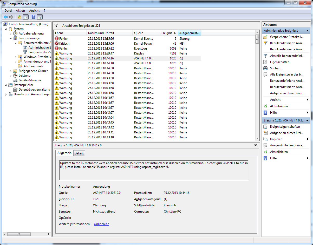

Gerade eine Runde FIFA getestet, lief erst alles probemlos, dann hing auf einmal alles fest und ich konnte den PC nurnoch resetten.
Das System wurde zuvor am ‎25.‎12.‎2013 um 13:14:27 unerwartet heruntergefahren.
Das System wurde neu gestartet, ohne dass es zuvor ordnungsgemäß heruntergefahren wurde. Dieser Fehler kann auftreten, wenn das System nicht mehr reagiert hat oder abgestürzt ist oder die Stromzufuhr unerwartet unterbrochen wurde.
Beim Starten der Sitzung "" ist der folgende Fehler aufgetreten: 0xC000000D.
Davor schien ich vorhin schon ständig Warnungen gehabt zu haben im Ereignisprotokoll.
Immer wieder tauchen die CCC.exe und die MOM.exe von ATI auf.
Die Anwendung "C:\Program Files (x86)\ATI Technologies\ATI.ACE\Core-Static\MOM.exe'"(PID 3324) kann nicht neu gestartet werden - Die Anwendungs-SID stimmt nicht mit der Dirigenten-SID überein..
Die Anwendung "C:\Program Files (x86)\ATI Technologies\ATI.ACE\Core-Static\CCC.exe'"(PID 3680) kann nicht neu gestartet werden - Die Anwendungs-SID stimmt nicht mit der Dirigenten-SID überein..
Updates to the IIS metabase were aborted because IIS is either not installed or is disabled on this machine. To configure ASP.NET to run in IIS, please install or enable IIS and re-register ASP.NET using aspnet_regiis.exe /i.

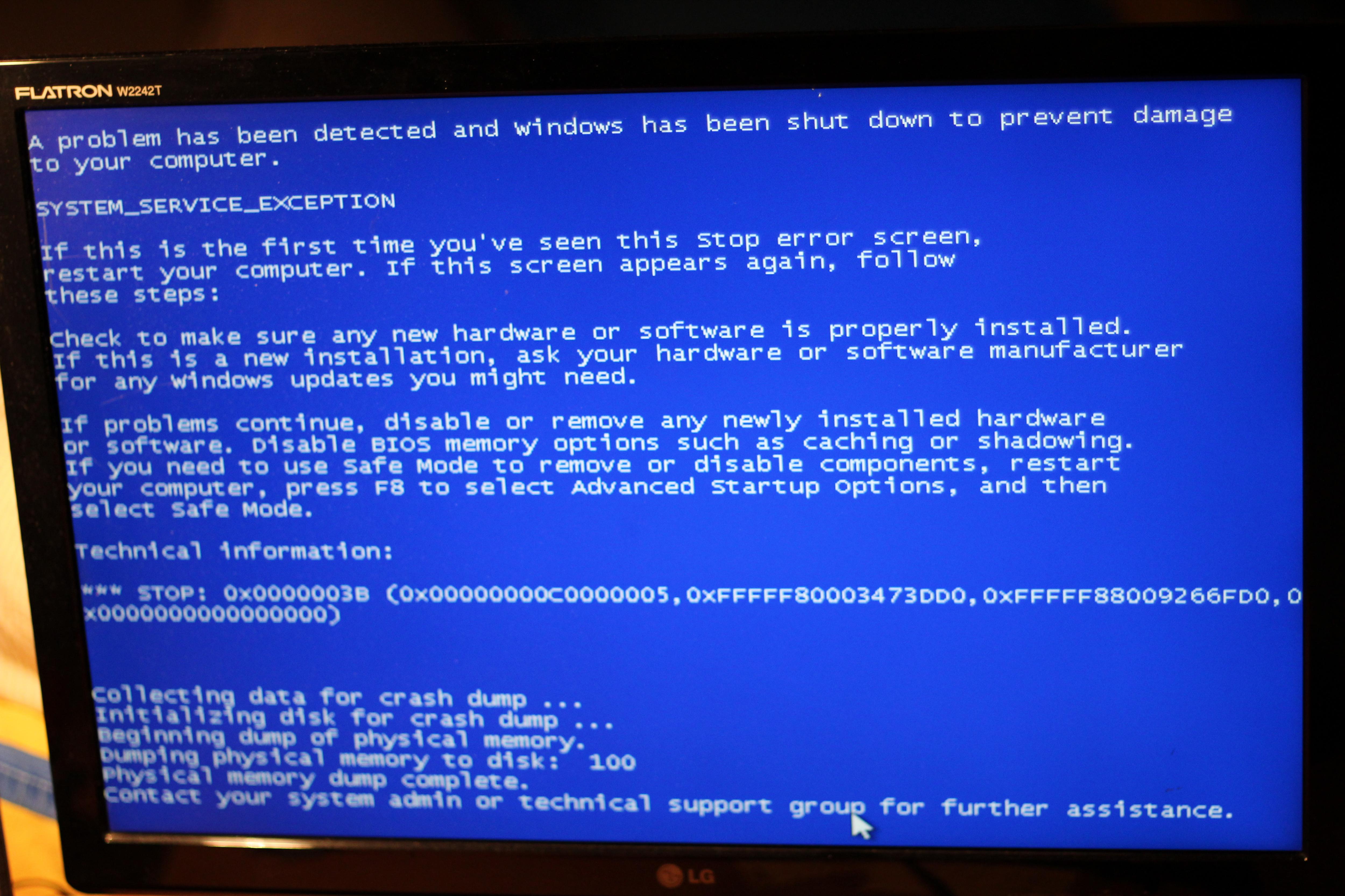

Fast, wenn nicht sogar den gleichen Bluescreen hatte ich bereits vor ein paar Tagen:
https://ngb.to/threads/5460-mehrfac...ation-eines-neuen-Systems?p=170762#post170762
