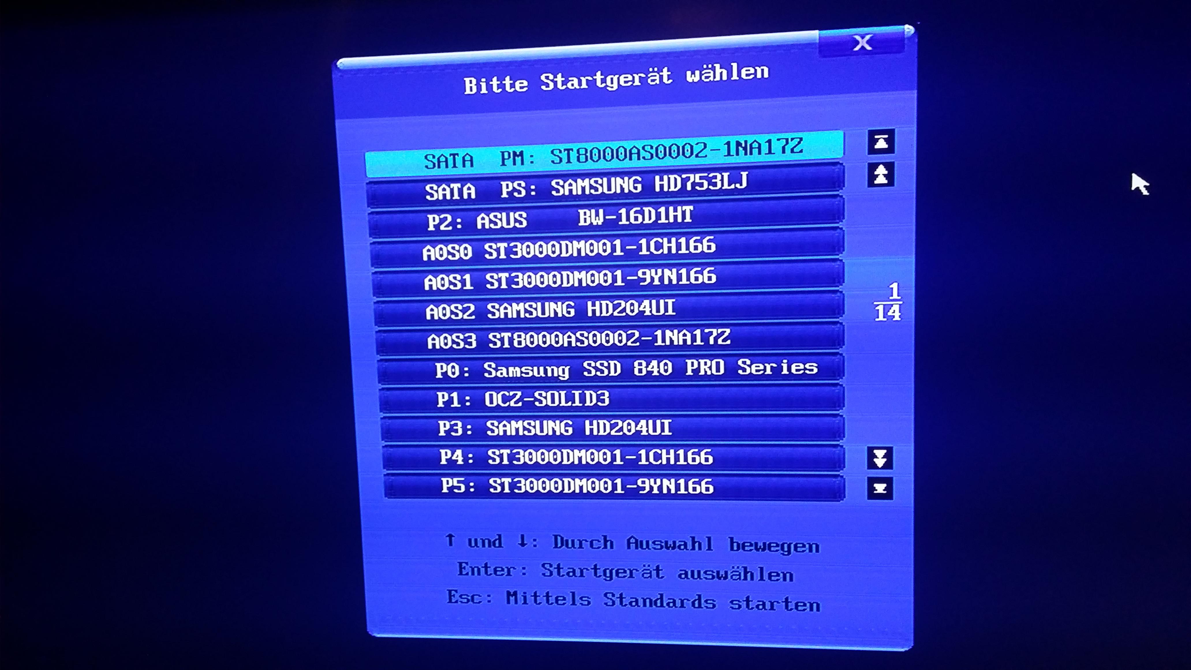

Ich kann jetzt nur mit F12 während des Bootens drücken, um das Bootmedium auszuwählen:
Das muß ich einmal für den Bootloader und dann noch beim hochfahrenden System machen. Nich wirklich schön. Wenn ich die anderen Platten wieder trenne funktioniert das wieder. Ich kann auch meine Datenplatte mit den ganzen Treibern dranhängen dann geht es auch noch.

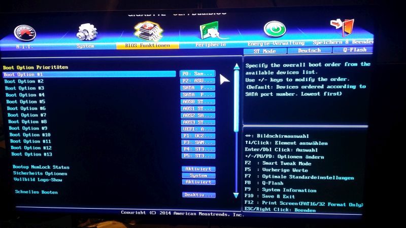

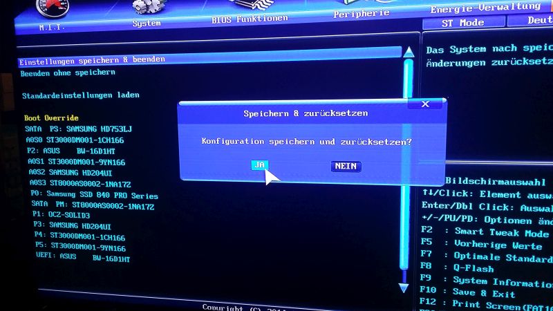

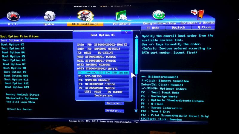

Okay dachte ich mir, mußt du im BIOS die Bootreihenfolge ändern, Das tat ich dann auch, jedoch setzte sich nach dem Speichern immer wieder eine andere Festplatte an den ersten Platz der Bootreihenfolge.
Ich habe auch versucht alle Positionen der Bootreihenfolge bis auf die ersten beiden, an deren Stelle ich das BluRay-Laufwerk und die Samsung SSD einstellte, zu deaktivieren, was nichts brachte, außer das ich mit F12 dann die SSD nicht mehr auswählen konnte.

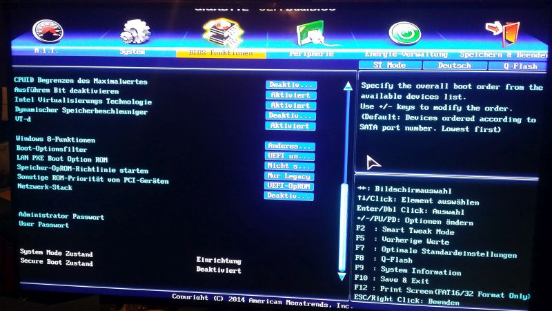

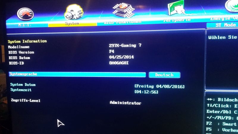

Hier sind Informationen zum BIOS:
Das hat ja vor der Neuinstallation hingehaun und alle Laufwerke sind an derselben Position wie beim alten System. Das muß doch irgenwie hinzubekommen sein. Also BluRay an Stelle 1 und die Samsung SSD an Stelle 2.
