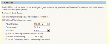

So schauts in der FB aus:

Dien Einstellungen in der FritzBox seht ihr im Anhang.
Lässt sich da noch was dran ändern oder hab ich einfach pech gehabt?
Kapieren tu ichs trotzdem nicht warum ich mit dem gleichen Wlan im Internet schneller bin als im Netzwerk und warum ein PC im gleichen Wlan netz 4 mal so schnell ist....

Ich habe mir die Spezifikationen von deinen WLAN-Adaptern nicht angesehen, aber ich denke mal die können nicht auf 5GHz-Frequenzband umgestellt werden. Dann würden sie nämlich automatisch auf Kanalbandbreite von 40 Mhz eingestellt sein.
Wenn sie die Kanalbandbreite von 20 Mhz nutzen, dann musst mus am WLAN-Adapter schauen, ob du sie manuell auf 40 MHz festlegen kannst:

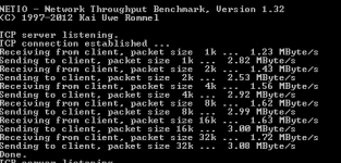

Umstellen auf 40MHZ geht nicht. Speedtest im Anhang.
Laut Spezifikation von der Atheros karte sollte diese 150MBit/s erreichen.
Mal ne doofe Frage: die Fritz Box an sich kann doch 300MBit/s über den äther schicken. Jetzt kommt meine Atheros karte und kommt mir 100MBit/s an und schickt über die Box Daten an den anderen PC und der empfängt dann auch 100MBit/s. Dann sind von den 300MBit/s doch nur 200 ausgelastet bei 20MHZ oder?

Die 20 Mhz bedeuten was anderes. Das ist einfach der Frequenzbereich der für den verwendeten Kanal gültig ist.
Oben im Screenshot sehen wir, dass du Kanal 8 verwendest.
Die Fritzbox und alle deine WLAN-Teilnehmer unterhalten sich also in dem Frequenzbereich von 2447 - 2467 Mhz.
Alles was auf diesem Frequenzband an Datenpaketen rumschwirrt, muss der WLAN-Adapter erstmal einlesen und verwirft dann die Pakete, die nicht für ihn bestimmt sind.
Wenn bei dir im Hause noch jemand ein WLAN hat, welches auf Kanal 9 eingestellt ist, dann funkt der auf dem Frequenzbereich von 2452 - 2472 Mhz. Da kommt ihr beide euch also schon mal in die Quere.
Hier findest du eine Übersicht der Kanäle und Frequenzen: http://de.wikipedia.org/wiki/WLAN#Frequenzen_und_Kan.C3.A4le
Du könntest mal schauen, ob du in deinem Frequenzbereich wirklich allein bist.
300Mbit würde die Fritzbox nur schaffen, wenn das 40Mhz Bandbreite nutzbar ist. Aber das können ja deine WLAN-Karten nicht.
Und wie gesagt, oben im Link von godlike steht ja auch, dass du im 20 Mhz Band bestenfalls 130 Mbit hinbekommst. Das wäre aber eine Brutto-Übertragungsrate. Netto bleiben 60 Mbit/s übrig.
Der Speedtest mit NetIO ist aber recht mager. Er sendet mit 24 Mbit/s. Wahrscheinlich geht nicht mehr, weil der Client nicht schneller empfangen kann. Das muss jedenfalls schneller gehen.
Schau mal, ob es Störeinflüsse gibt. In der Fritzbox hat man ja eine schöne Übersicht, über beeinflusste Kanäle.
Und um wirklich auf 300 Mbit (brutto) zu kommen, solltest du andere WLAN-Adapter verwenden. Die müssen mit 40 Mhz Kanalbandbreite zurecht kommen.
