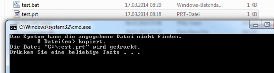

Dieses Batchfile habe ich bei .prt Dateien als Standardprogramm für das Öffnen festgelegt und diese sollten dann an den LPT1 geschickt werden.
Leider erhalte ich immer nur folgende Meldung, obwohl die Datei vorhanden ist:
Habe früher, als LPT Schnittstellen noch gebräuchlicher waren oft so gedruckt. Hat jemand eine Idee was ich falsch mache?

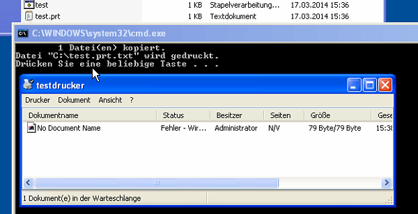

Testdrucker erstellt (LPT1, Generic Treiber). Ich überwache die Jobliste wärend der Ausführung des Batches ob etwas ankomme.
Oder funktioniert dieser Befehl nur wenn wirklich ein HW Paralellport vorhanden ist?
@tophirsch:
Tip: This document is for older computers, if you are running anything later than Windows XP or have a USB printer printing to the LPT port will not work, since LPT1, LPT2, etc. are the parallel port.
Hmm ich glaube ich setz mir schnell nen virtuellen XP PC auf und schau ob der Befehl dort funktioniert.

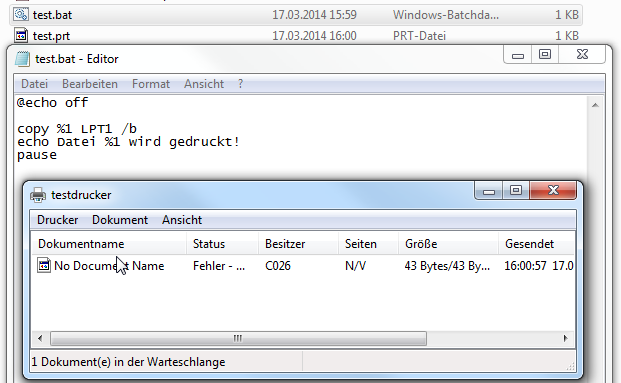

Hmm, aber ob nur das Fehlen der physiklischen Schnittstelle dieses Verhalten hervorruft?
So, Windows XP mit paralellem Port funktioniert auf jedem Fall - jetzt muss ich nur noch ein Windows 7 Rechner mit paralellem Port finden. :p
PS: Aus Versehen ne .txt Datei kopiert, aber macht keinen großen Unterschied - funktioniert auf dem Windows 7 Rechner auch nicht.
PPS: Falls jemand eine Windows 7 Mühle mit paralell Port in Verwendung hat ist er als Tester herzlich Willkommen.
Hezu hatte wirklich recht. Habe das ganze gerade auf einem Windows 7 Rechner mit paraleller Schnittstelle getestet und es hat problemlos funktioniert.

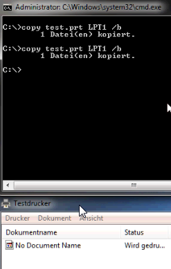

Tja, kannst dann höchstens nochmal versuchen, Windows zu verwirren und den LPT umzuleiten(siehe hier) und dann den COM als Ziel zu nehmen.
[src=text]mode lpt<N>[:]=com<M>[:][/src]
Ich glaube aber, das ändert nix, aber Versuch macht klug. Windows ist ja nich immer ganz logisch.

  • #12
Interessanter Ansetz, werde mir das einmal anschauen - danke dir.
/edit:
Der Tophirsch scheint mir wohl eher ein Fuchs zu sein, was?
Dein Tipp hat tatsächlich funktioniert. Habe dem Testdrucker den COM Port zugeweisen dann den LPT auf den COM umgeleitet und schon funktioniert es.
(Der Druckjob wird gleich "abgearbeitet" darum musste ich den Befehl 2 mal ausführen um nen Screenshot zu machen. :))
Danke nochmals für deine Hilfe!
