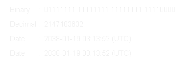

Das erklärt dieses gif zum "Jahr-2038-Problem" sehr gut
Localhorst
Keks-Verteiler
12 Nov. 2014
1.941
  • #15
@Asseon: Verdammt, daran habe ich gar nicht gedacht!
Logisch, alles ist Binär, und da das erste Bit über - oder + entscheidet. Danke dir :)
Das erinnert mich an die Windows-Shell cmd aka DOS-Fenster. Die rechnet auch mit dem vorzeichenbehafteten 32bit Integer, positiv bis
2[sup]31[/sup]-1​
