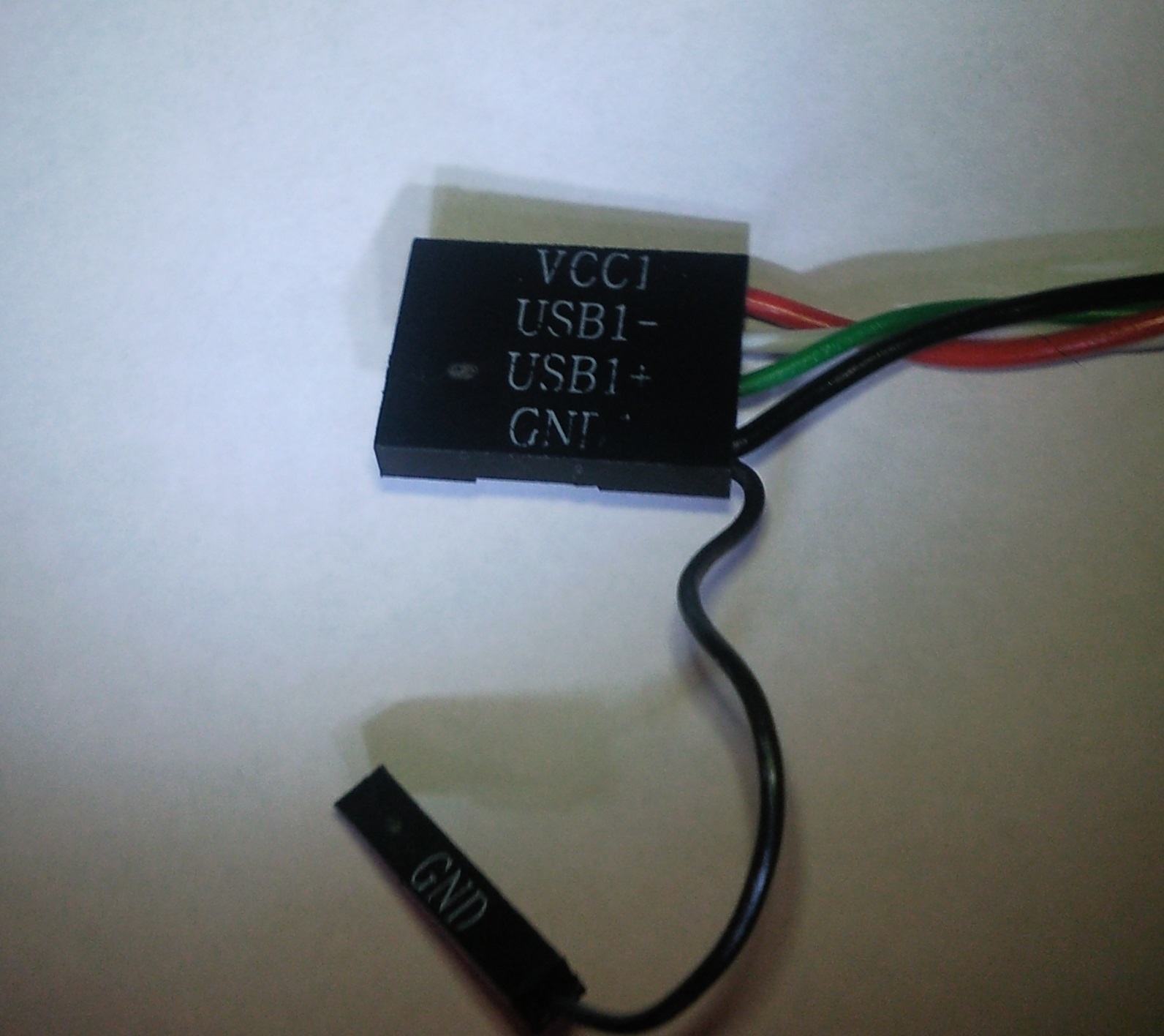

Auf der Suche nach dem Fehler konnte ich aber auch nix mehr finden können die Front – USB – Connector saßen fest und laut Motherboard Beschriftung richtig und weiter wahr auch nix zu mehr sehen.
Doch um das noch mal genauer zu Prüfen hab ich mir das Handbuch genommen nur dort wurde es da nur noch komplizierter. :confused:
Statt VCC USB1- USB1+ GND/ VCC USB2- USB2+ GND stand da nur noch was über USB0+/- und USB1+/-.
Und nach anderen Recherchen die ich daraufhin gemacht habe in den beschrieben wurde das USB0 mit USB1 und USB1 mit USB2 zu ersetzen war hat es aber auch nicht funktioniert und zusätzlich blieb, dann noch das Problem mit den übrigen GND Steckern.
Weiter rumprobieren will ich jetzt aber auch nicht mehr und hoffe ihr könnt mir da jetzt helfen.
Hier sind auch noch ein paar Bilder von den Steckern und wichtigen Daten zum PC die euch vielleicht noch weiter Helfen können.

Der zweite GND (Ground) ist nicht nötig, kann einmal auf den NC gesetzt werden, oder eben frei in der Luft hängenbleiben.
Sollte dies dann immer noch nicht zum Erfolg führen, kann es sein, dass du die Ports im BIOS nicht aktiviert hast.

@nr0815 Ok, habe das so weit jetzt alles durchgecheckt, aber die Front USB/Audio Eingängen laufen jetzt leider immer noch nicht. :(
Die Stecker habe ich so wie von dir beschrieben, so etwa wie in @Bruder Mad's Bild gesteckt, hat nicht funktioniert und BIOS Einstellung habe ich auch alle durchgecheckt.

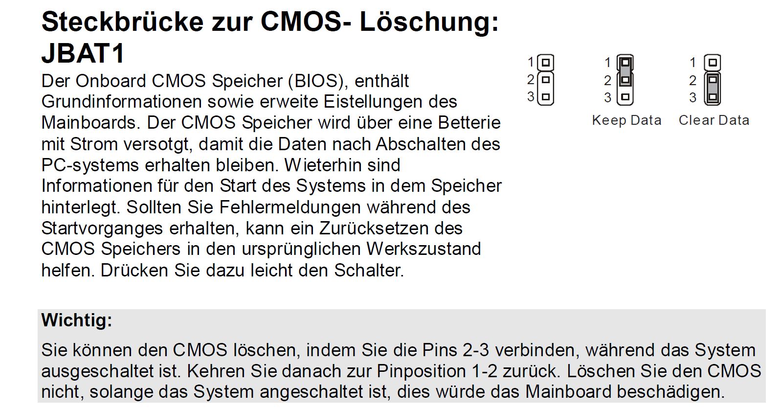

Mach vorher mal einen CMOS Reset.
Vielleicht hilft das schon.

Ok, @Toxxic erst mal danke für den Tipp auch wenn ich jetzt auch anfangs etwas Schwierigkeit hatte ihn zu verstehen. :p
Nur ist bei mir auch wider so, ja bei mir ist der Stecker zwar auch nicht angelötet (Bilder kommen noch im Anhang) nur leider hat das jetzt auch nicht wirklich das Problem gelöst.
Habe geguckt ob die Stecker festsitzen, saßen fest am Frontpanel und Board, habe sie nochmal in allen Variation die Logisch und möglich waren Probiert, nur leider ist da auch nix passiert.
Von @Matte seinem Tipp mit den Cmos Clear habe, ich dann auch nochmal Gebrauch gemacht, habe sogar danach ein Komplettes Reset durchgeführt in dem ich die Batterie rausnahm (5.min lang), nur hat das leider auch nix gebracht. :(
Und meine Vermutung na ja, zu mindestens jetzt nachdem ganzen, ist das einfach nur das Komplette Frontpanel am Case Kaputt ist nur um das zu testen habe ich jetzt leider auch kein Ersatz Teile und kaum noch die Zeit das zu prüfen, da wird das ganze jetzt ziemlich schwierig.

Möglich wäre also ein defektes Frontpanel oder ein defektes Kabel.
Das müsste man, wie schon von Toxxic erwähnt, durchmessen.
