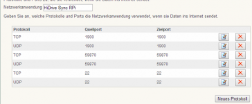

In der Fritzbox hab ich dazu eine Regel für UDP und TCP angelegt damit die Anwendung als Hintergrundanwendung erkannt wird:

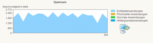

Trotzdem zeigt die FB den Traffic als "Echtzeit" an:

  • #5
Das sind nur Portregeln was du meinst. Die kannst du selbst anlegen unter "Listen"
Siehe Anhang.
