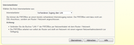

ich bin Kunde bei Kabel Deutschland (also Vodaphone). Da ich den Standard-Router (CGN irgendwas) nicht nutzen will wegen Port-Forwarding und Co. will ich gerne eine Fritzbox dahinterklemmen und über Bridging-Modus die FB als Router nutzen.
Momentan funktioniert das auch gut mit meiner Fritzbox 7270. Da konnte ich einfach über Internet -> Zugangsart unterm Dropdown-Menü "Vorhandener Zugang über LAN" auswählen (siehe Bild) und dann über LAN 1 dann den CBN-Router einschalten.
Das Problem mit der Fritzbox ist leider, dass diese kein Gigabit-LAN hat aber ich meinen Banana Pi als NAS betreibe. Ich habe desweiteren eine Fritzbox 6360 Cable (Funktioniert aber nicht direkt wegen Routerzwang). Bei der hab ich aber das Problem, dass ich diese Auswahl wie bei der 7270 nicht habe. (Siehe Bild)
Die IP über DHCP beziehen wüsste ich nicht was ich als Hostname eingeben müsste (leerlassen wie bei vielen beschrieben geht nicht) und sonst wüsste ich nicht was ich unter den manuellen Eingaben eingeben müsste. Könnt ihr mir da weiterhelfen?

Der CBN CH6640E hat afaik ab Werk die IP-Adresse 192.168.0.1. Dann würde ich das wie folgt einstellen:
IP-Adresse: 192.168.0.2
Subnetzmaske: 255.255.255.0
Standardgateway: 192.168.0.1
Primärer DNS-Server: 192.168.0.1
Sekundärer DNS-Server: 192.168.0.1
Sollte der CBN ein anderes Subnetz eingestellt haben, bitte die IP-Adressen anpassen.
