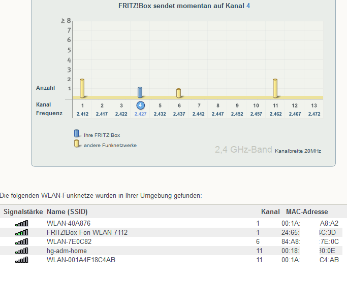

Nebenan, wird scheinbar das selbe Gerät benutzt. Könnte es daran liegen? Kanal wurde schon gewechselt.
