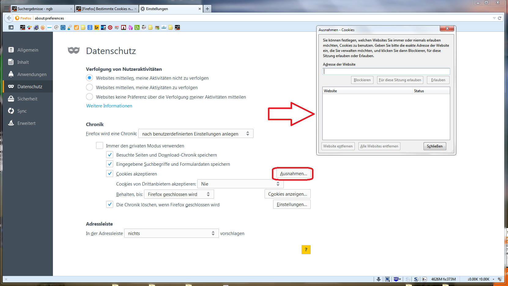

Ich leere bei mir öfters mal den Browser Cache und werde daraufhin immer von Seiten wie dem NGB ausgeloggt. Gibt es Addons mit denen man Cookies von ausgewählten Seiten behält, selbst wenn der Cache gelöscht wird?

Das leeren des Cache hat doch keinen Einfluss auf die Cookies oder irre ich mich da?
Ansonsten kann man auch beim FF die Cookies auf eine Ausnahmeliste setzen:

@poesie noire: Ich habe das grad probiert, aber Firefox merkt sich die Einstellungen, Cookies nach benutzerspezifischen Einstellungen zu verwalten nicht. Beim wieder öffnen der Einstellungen ist die Auswahl wieder auf "Firefox wird eine Chronik [anlegen]"

@Cyperfriend:
ngb in der Ausnahme reicht normal. Verstehe aber immer noch nicht wie das mit dem Leeren des Cache zusammenhängt. Zum Test habe ich bei meinem FF (aktuell Version 32 Portable) den Cache geleert (Strg+F5) und konnte damit nicht dein Problem reproduzieren. Welche Add-Ons laufen bei dir?
Edit: event. das Profil zerschossen? Neues Profil schon versucht?
