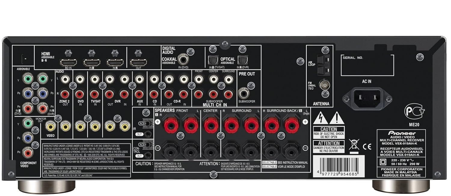

poste mal ein bild von der rückseite des recievers ^^
Harley Quinn
17 Juli 2013
19.419
Hab das im Internet gefunden, aber es sieht exakt so aus.
ja solltest du ... am besten mit einem dazugehörigen kabel
hat dein pc einen optischen ausgang? eher nicht wa!? aber der tv bestimmt ...
schau dir dein bild nochmal genau an da steht an den eingängen dran was wo "hinten" reinkommt ^^
