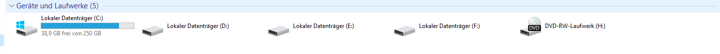

Sehr geehrte Damen und Herren,
nach fehlgeschlagener Festplatten Installation Seagate Backup Plus, wurden nach der Deinstallation 5 Laufwerke im Explorer angezeigt.
Einmal Laufwerk C Festplatte sowie Laufwerk D optisches Laufwerk, das aber verschoben worden ist, zu Laufwerk H. Warum weiß ich nicht. Das Laufwerk C hat seit der Aufteilung nur noch 250GB Festplattenkapazität, wovon nur noch knapp 40,2GB zur Verfügung stehen.
Die ursprüngliche Kapazität lag bei über 695GB.
Die externe Festplatte wurde über die Windows- Deinstallationsroutine entfernt.

Die interne Festplatte wurde von über 695GB auf 250GB Kapazität reduziert.
Dabei hat die externe Festplatte dies wohl verursacht und ich weiß nicht wie ich das rückgängig machen kann.

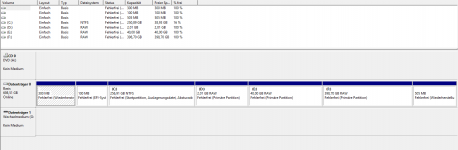

Welche Größe und eventuelle Aufteilung der internen Festplatte wird dir denn über das Diskmanagement unter Windows oder meinetwegen auch Linux angezeigt?

Kommst du aktuell in dein Suse rein? Falls ja, dann würde mich dort ebenfalls ein Blick in die Aufteilung der Festplatte interessieren, ähnlich, wie das Bild der Datenträgerverwaltung aus Windows aus deinem Startpost. GParted dürfte da das hilfreichste Tool sein, wenn man die Kommandozeile umgehen will.
Windows erkennt leider keine Linux-Dateisysteme. Wenn solche vorhanden sind, werden die, wie im Startpost zu sehen, als RAW angezeigt. Die Größen könnten aber auf ein vorhandenes Linux schließen lassen, 2 GB für die SWAP-Partition und 40 GB für die Linux-Partition.
Bleibt nur, was die letzte 398 GB Partition sein soll. Da könnte ich mir wirklich vorstellen, das die von der Backupsoftware angelegt wurde. Und zwar auf die Weise, das erst die Windows-Partition verkleinert und die Linux-Partitionen verschoben wurden. Dementsprechend würde mich ein wenig interessieren, wie lange (ungefähr) die Installation der Software gedauert hat.
Eine Möglichkeit in dem Fall, die Windows-Partition wieder zu vergrößern, wäre dann ebenfalls über GParted möglich. Mit der Software sollte es kein Problem sein, die für Windows unbekannten Linux-Partitionen zu verschieben und die Windowspartition zu vergrößern.
Das ganze sollte dann aber von einem unabhängigen System erfolgen, also GParted als Iso herunterladen und bootfähig auf Disk oder USB-Stick bringen und dann davon booten.
Zusätzlich nur als Warnung, das man Änderungen am Dateisystem nicht ohne vorheriges Backup durchführen sollte, da nach Murphy immer etwas schief gehen kann.

Hallo Trolling Stone,
unter Windows wird 214 GB belegter Speicher angezeigt und freier Speicher 36,4 GB auf Laufwerk C.
Laufwerk D 0 Bytes, Laufwerk E 0 Bytes + F 0 Bytes, H ist optisches Laufwerk.
Gruß Hurler

Linux gibt an Speicherplatz 698,6 GIB
Festplatte Hitachi HTS 54757
Bus IDE
Naja, die Angabe findet sich ja auch unter Windows, und ist einfach nur die Anfänge für die komplette Kapazität der Festplatte, sagt aber nichts über die einzelnen Partitionen aus.
Hast du es inzwischen mit der GParted-Iso versucht?

m6ld8ywqya
671
Du sollst doch erstmal nur die Partitionierung damit anschauen und einen Screenshot davon hier reinstellen.
