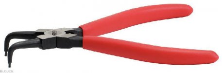

Sieht so aus:
Ja schon, aber die Zange ist verkehrt herum. :) Es gibt sowohl eine für innenliegende,- und eine für außenliegende Sprengringe.
Stimmt voll und ganz was du sagst. Hab ich nicht ganz richtig aufgepasst.
Hier nochmal das Penant für Innenliegende Wellensicherungsringe.
EDIT: Hab doch schon das richtige Gepostet, seiner liegt ja außen. Aber jetzt kann man sich immerhin mal Beide Zangen angucken (Nach dem Bild zu Urteilen)
Ja, der Ring liegt zwar außen, wird aber trotzdem mit der Innenzange geöffnet. So sieht der wenigstens aus.
