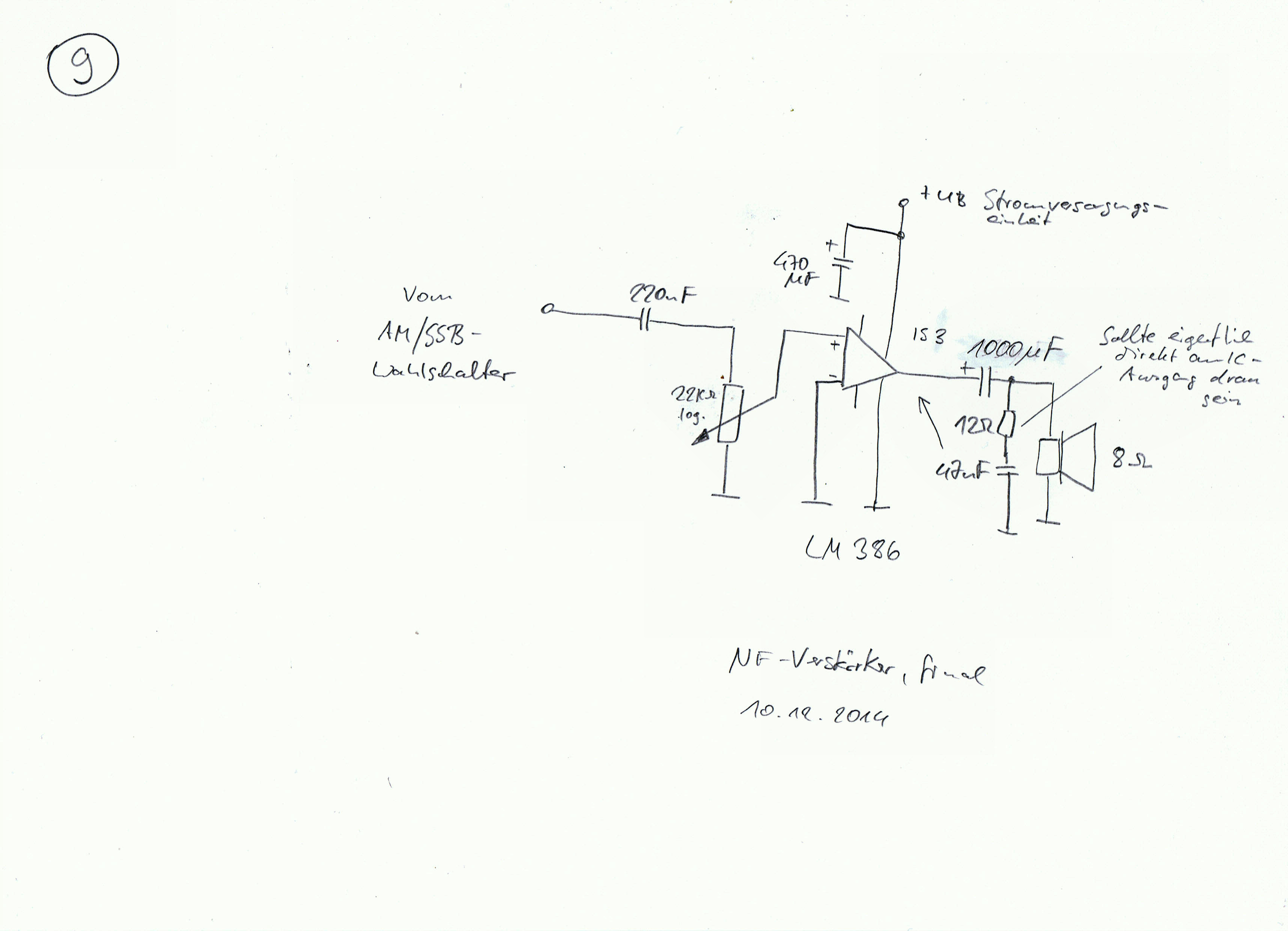

So; dann also hier die Pläne:
Es gibt folgende Änderungen, welche ich noch eintragen und dann hochladen werde:
- Im Preselektor wird die erste Sufe des BF966; 2.Gate - statt über 2,2MOhm zum Plus über 100KOhm von dem Ladekondensator für die Regelspannungserzeugung aus der ZF mit geregelt.
- In der ZF am Demodulatorausgang 100nF parallel mit 220nF (bessere untere Grenzfequenz)
- Am SSB-Decoder-Eingang von der ZF kommend 10pF parallel mit 47pF (mehr Eingangsspannung bei SSB)
- in der NF-Stufe Ladekondensator statt 330uF - 1000uF zum Lautsprecher
- Boucherot Glied 12 Ohm in Serie mit 47nF am Verstärkerausgang gegen Masse (Im Original parallel zum Lautsprecher geschaltet, um nichts ausbauen zu müssen)

Ich kann die Schaltpläne zwar lesen, aber irgendwie habe ich den Eindruck das bei einigen der Induktivitäten die Angaben der Werte fehlen.

Die Schwingkreise im Preselektor bestehen jeweils aus 20 Windungen für den unteren, und 10 Windungen für den oberen Frequenzbereich. Am besten CuL 0,3 (Kupferlackdraht 0,3mm Durchmesser). Die Ankoppelspulen sind etwa 1/3 davon; beim oberen Frequenzbereich sogar 1/2. Die ZF-Filter sind nach Frequenzen (Resonanzfrequenz) bezeichnet; hier gibt man (selten) Induktivitäten an.
Also, wenn ein Empfänger ganz verstellt ist, gibt es nur folgende Möglichkeit: Bei AM-Empfängern mittels HF-Generator ein (AM) - moduliertes 455KHZ-Signal einspeisen und die ZF-Kreise auf Maximum abgleichen (simpelste Methode) Dann sollte man den Oszillator am Drehko so justieren, dass der untere und obere Frequenzbereich wieder empfangbar ist. Vorkreis so justieren, dass sich ein Maximum an Signal bei einem Minimum an Störungen ergibt. Mit einem Dipmeter wird das Ganze natürlich besser - die beschriebene Methode (eigentlich beide) sind Behelfslösungen. Ein Optimaler ZF-Abgleich erfolgt mit einem Oszi und einem Wobbler - um die ZF-Durchlasskurve graphisch anschau- und einstellbar machen zu können. Natürlich kann man den Oszillator auch derart abgleichen, dass man seine Frequenz mit einem Zusatzempfänger überprüft; und so justiert. Bei FM-Empfängern muss mit 10,7Mhz FM-moduliert gearbeitet werden. Weitere Ausführungen sind (so denke ich) wohl mal fürs erste nicht notwendig :)
