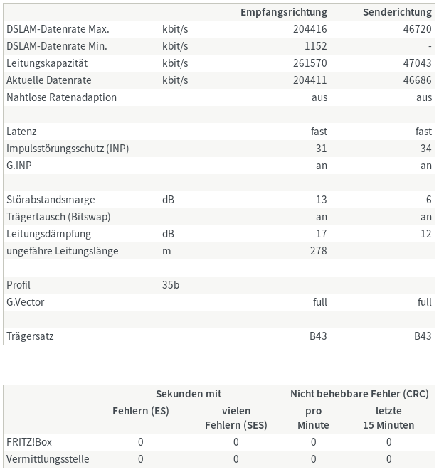

Mal ein Update. Gestern Nacht hat ja 1&1 "irgendwas optimiert". Zumindest hatten sie extra einen Brief geschrieben.
Hier die neuen Screenshots:
Speedtest:
Jetzt stellt sich mir die Frage nach dem DSLAM-Datenrate-Max-Wert in der Fritzbox. Ich deute das so, dass ich da für 204416 kbit/s freigeschaltet bin. Zumindest der Leitungskapazität zufolge könnte ich die vollen 250 mbit/s bekommen. Fehler musste die Fritzbox auch nicht korrigieren.
Ist meine Deutung da richtig?

Der Anschluss wurde vom Telekom DLM/ASSIA angehoben. Allerdings wird der Traffic an 1&1 übergeben und der dortige Trafficshaper begrenzt weiterhin die Bitrate weil Du ja nicht mehr gebucht hast, also kommen weiterhin nur 175 MBit/s raus. Von der Leitungskapazität her ist der Anschluss so gut, dass sicher früher oder später 250 MBit/s freigeschaltet wird. Wann das passiert und wie das mit 1&1 genau läuft, kann ich aber nicht sagen.

Update: Hab heute bei 1und1 angerufen.
Die Tante hat noch mal eine Komplettmessung durchgeführt und die Werte so bestätigt. Nach ihrer Auskunft sind tatsächlich nur 200 MBit/s freigeschaltet. Mehr würde die Leitung bei einer Dämpfung von 17db nicht hergeben.
Hoffnung auf die letzten 50 MBit/s hat sie mir nicht gemacht. Die Dämpfung wäre vermutlich im Bereich zwischen DSL-Verbindungsstelle und Hausanschluss zu suchen. Also würde mir wohl auch das kürzere DSL-Kabel wenig bringen. Ich werd's trotzdem irgendwann mal probieren. Mit den 200 MBit/s lt. Fritzbox kann ich aber durchaus leben.

Gib dem noch ein wenig Zeit, so zwei bis drei Wochen. Bei den Werten solltest Du imho wenigstens bei der Telekom selbst die volle Bitrate buchen können. Wie schnell 1&1 da reagiert, weiß ich nicht.
