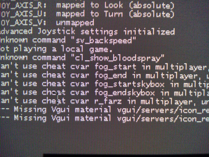

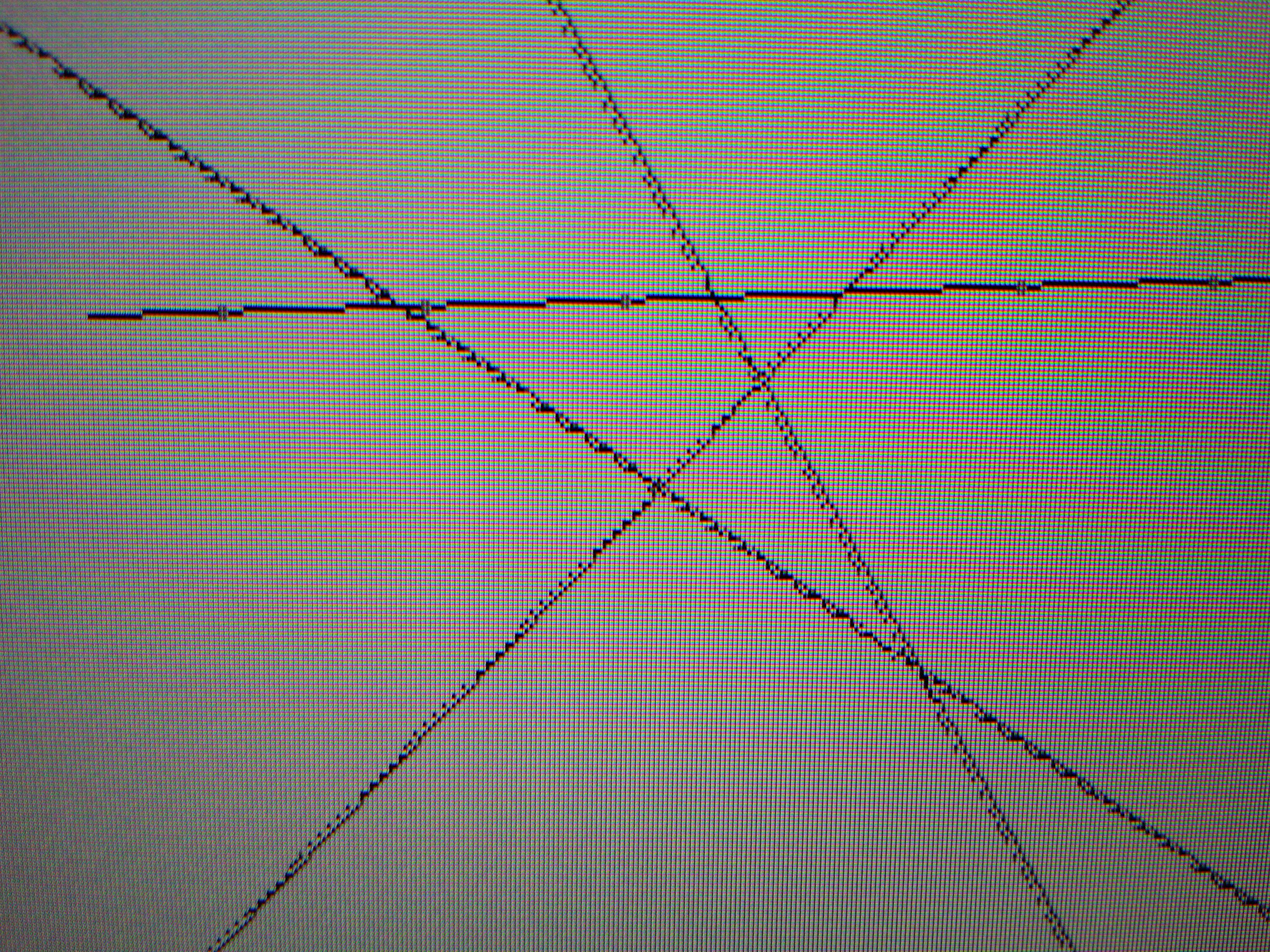

wir haben uns kürzlich einen Sony X85C gegönnt. Mit 4k am PC sehen die Pixel von Nahem so aus:
Ist das normal? Und warum? Das sollten gerade Linien sein (Paint).
Gruß und vielen Dank fürs lesen.

Wenn man nahe an einen TV geht, sieht man immer noch Pixel.
Oder was ist hier das Problem?

Re: Die merkwürdigen Pixel unseres neuen Fernsehers
Mach mal das Bild groß. Was eine saubere, schwarze Linie sein sollte, ist ausgefranzt.
edit:
Nochmal:
So sieht es auf dem Fernseher aus:
So auf dem Notebook:
1:1 Pixel oder PC Modus oder wie auch immer das heißt ist aktiviert?
Welche Auflösung zeigt der Fernseher? Welche Auflösung gibt der PC aus?
(nachschauen und ablesen...)
Wie ist denn das Bild von der Entfernung aus von der man den Fernseher benutzt?
Ich hab jetzt mal die anderen Modi probiert und es tritt nur im Spielemodus auf! Der Fernseher meldet die eingestellten 3840*2160 Pixel. Von angemessener Entfernung ist der Effekt kaum zu sehen.

Also dadurch, dass das Problem nur im Spielemodus und nur in 4k auftritt, ist es praktisch kaum noch ein Problem. Die meisten Spiele laufen in 4k eh trotz GTX 970 nicht und in FullHD gibt es kein Problem. Außerdem steigt die Latenz stark an, trotz Spielemodus.
Ich bin soweit rangegangen, weil der Effekt zwar aus ein paar Metern auf Texturen kaum zu sehen ist, aber das winzige Hauptmenü von Half Life 2 wurde dadurch vollends unlesbar. Grundsätzlich sehen Inhalte durch diese unpräzise Pixelverteilung schlechter aus und das fällt bei Fonts durchaus auf. Oder auch beim Fadenkreuz.
Hat der Fernseher vlt eine Art Pentile-Matrix und im Spielemodus spart sich der Fernseher das optimale verteilen der Subpixel?
