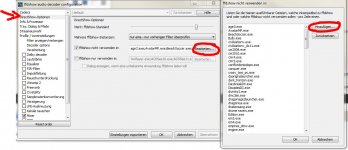

Das blaue Icon kommt von hier.
Wenn du denkst dass das abstürzen des Spiels mit dem "Icon" zu tun hat,
kannst du unter Start -> Alle Programme -> ffdshow -> Audiodekoder-Konfiguration
die Game.exe als ausnahme hinzufügen und schauen ob das Problem weiterhin auftritt.

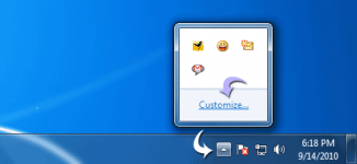

Das ist kein extra Programm um sich die Icons anzeigen zu lassen.
Das ist die Windows eigene Anzeige für ausgelblendete Symbole.
