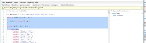

Hallo,
Ich hab grad mal wieder probiert.
Was soll ich sagen....
Es öffnet sich ein leeres Browserfenster und eins wo Amazon Bestellhistoy geöffnet wird. Ansonsten passiert nix.
Hab ich was falsch gemacht?
1. devtools.chrome.enabled --true
2. Amazon.de ist eingelogged
3. Shift-F4 JavaScript Umgebung geöffnet und die .js Datei geöffnet
4. bei "umgebung" Browser angewählt
5. ausführen angeklickt.
----nur leeres Browserfenster zu sehen.

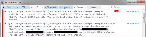

Gleiches Problem.
Vielleicht hilft dieser Auszug aus der Browser Konsole.
Gruß
