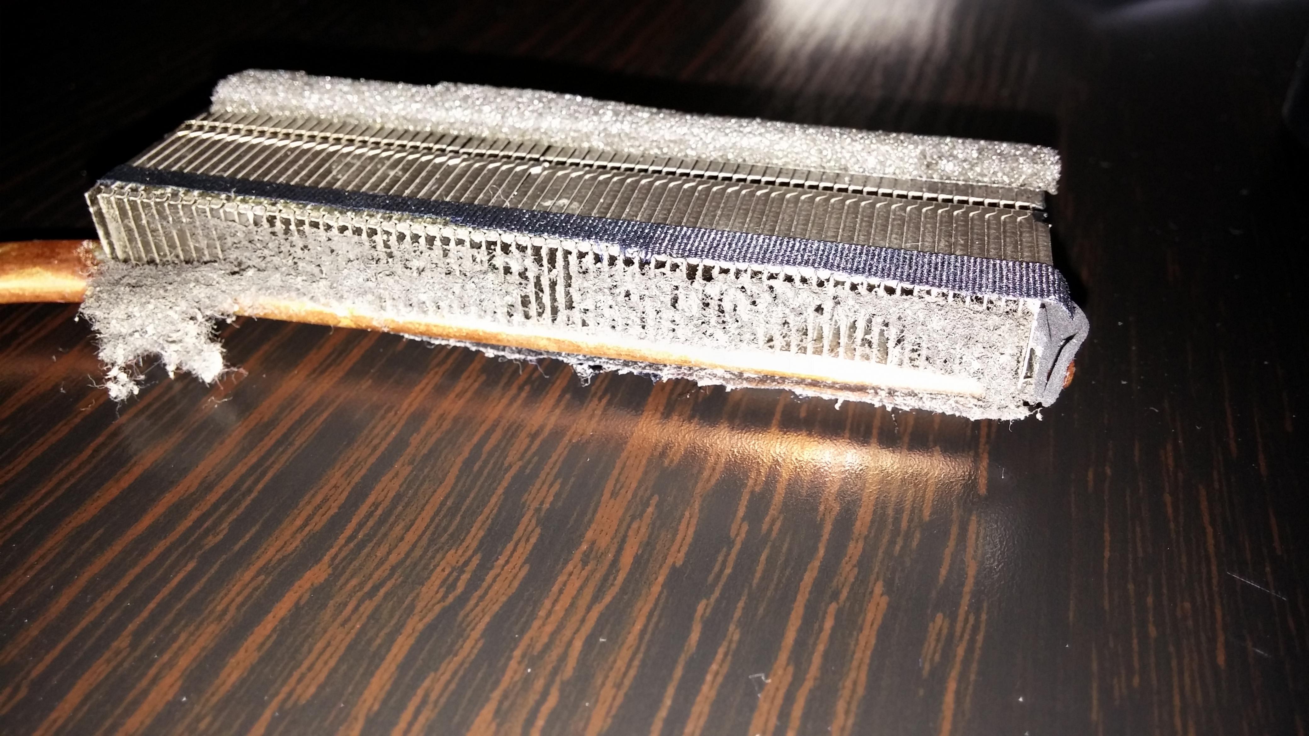

Hab übrigens noch ein Foto von der Staubmatte gefunden. So viel war das eigentlich gar nicht, hat aber anscheinend gereicht, um den Kanal völlig zu verstopfen:
Und so sah das Ganze dann aus, nachdem ich die Lamellen wieder an den Lüfter geklebt hatte. (Das schwarze Isolierband nur deshalb, weil es schmaler ist.)
Sicher ist der Akku mit der Zeit etwas schlechter geworden, aber ich habe bei meinem kurzen Test das Gefühl gehabt, dass er nun auch wieder länger hält, weil der Lüfter eben nicht die ganze Zeit mit Vollast arbeitet.

Das auf deinem ersten Bild reicht dicke. Du darfst nicht vergessen, dass das Teil nur ein bisschen pustet und wieviel von der Fläche da bereits verdeckt ist. Da kann ja nichts mehr raus.
Sieht bei mir übrigens ganz genauso aus. Aber ich hab halt unten nen Deckel schätze mal so etwa 25 auf 25cm, wenn ich den abnehme, sehe ich schon den Lüfter. Das muss ja bis hierhin auch noch so sein. Die Lamellen KANNST du samt Anhang so normal am Motherboard vorbeiziehen denke ich. Alles andere wäre konstruktionstechnisch ja schon sehr bedenklich. Ich täts aber trotzdem nicht. Kauf dir so ne kleine Druckluftdose, puste einmal von aussen (!) die Lamellen frei und gut ist. Das geht ratzfatz und man läuft auch nicht Gefahr irgendwann doch mal was zu schrotten. Den Lüfter muss ich aber zumindest bei mir trotzdem immer abnehmen, weil der im Weg ist beim freipusten.
P.S. Staubsauger taugt nicht dafür. Dann besser noch selber kräftig blasen. :P
