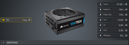

eventuell diese iCUE Software von CorseAir einmal vollständig deinstallieren (und wenn du diese nicht zwingend brauchst?) auch nicht wieder deinstallieren.
Sieht für mich so aus als versucht sich die Anwendung die ganze zeit selber zu aktualisieren - was fehl schlägt.
Da die Software vermutlich irgendwas am Ram "optimiert" / Einstellbar macht könnte das in diesem Moment auch zu einem notfall-Neustart führen.
Die wurde erst an diesem Tag installiert (ist von meinem neuen Netzteil), die Fehler waren ja vorher schon da.

memtest86+ ist veraltet. Bitte die Version ohne + verwenden. Die Sinnhaftigkeit habe ich nie verstanden, ist aber so.
Ein Netzteil braucht btw. keine Software. Also runter damit und vergessen.
