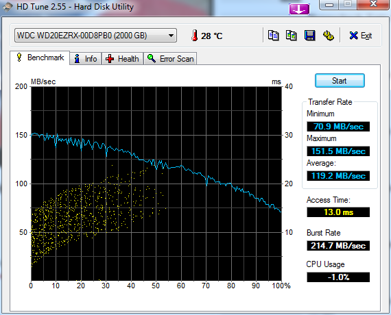

Du könntest mal mit z.B. HD Tune einen Benchmark der Platte machen und die SMART Werte checken und schauen ob sich das mit Ergebnissen aus dem Internet deckt.
Grimwald
577
Zensur.
  • #89
@Kampfmelone:
Scheint genau im Soll zu sein.
Hier einmal ein Screenshot, bitte einmal rübergucken.
Und trotzdem ist das Problem noch da, bzw mit der SSD gelöst.

UltraAtaCrc Error Rate 200 200 0
Write Error Rate 200 200 0

@Emperor Die WD Red würde mir hier empfolen bzw abgesegnet, ich denke nicht das 13 ms irgendwie über sind, oder?
