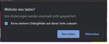

Kann man diese Meldung, am besten für einzelne Webseiten, deaktivieren?
Trotz setzen des Häkchens ploppt diese Meldung auf einer bestimmten Seite andauernd wieder auf, sobald ich die Seite neu lade.
Danke

Der Hinweis kommt von der Webseite, nicht vom Chrome.
Die Seite erzeugt ein Hinweis / Dialogfeld das die Infos verlohren gehen können.
Der Haken gilt nur solange du auf dieser Seite bist - ein neuladen verwirft die Einstellung soweit ich das verstehe. Damit ist nicht die Adresse der Seite gemeint sondern die geöffnete Seite.

ja
Die Seite könnte das in einem Cookie speichern. Wenn der allerdings (z.B. durch eigene Einstellungen) gelöscht wird und beim nächsten Besuch der Seite nicht mehr vorhanden ist, dann "plopp".
Nein, ich glaube das ist Blödsinn. Das Unterdrücken des Scripts sollte eigentlich im Browser passieren, wenn der Haken gesetzt wird. Da sollte also was mit Chrome nicht passen / verstellt sein.

Das sieht allerdings aus win ein Javascript Confirmation Dialog, daher auch die Option diese, für die Seite, zu deaktivieren.
Das ganze ist dann ein "onbeforeunload"-Event - oder ums nicht so technisch zu sagen, die Frage ob "man die Seite wirklich 'verlassen'" will stellt nur sicher das Eingaben nicht verloren gehen.
Mehr steht auch hier:
https://www.chromestatus.com/feature/5349061406228480
Edit: Hier auch https://www.chromestatus.com/feature/5082396709879808
If the function returns a string, then before unloading the page, a dialog is shown to have the user confirm that they indeed want to navigate away.
Oder auch in anderen Worten, wenn die Seite verlassen bzw. neu geladen wird, aber mit ihr interagiert wurde (zum Beispiel etwas eingegeben), kann diese Rückfrage kommen, liegt aber an der Seite das auszulösen und das "verlassen/neu laden" abzubrechen.
Ob es für Chrome da eine Option gibt das komplett zu unterdrücken, weiß ich aktuell allerdings nicht.

Okay, da ich nur die hälfte von dem verstehe, was hier geschrieben wird, vielleicht noch folgenden Punkt.
Es handelt sich um eine Seite mit der ich arbeite und welche mehrere Eingabefelder hat.
Die Maske, die angezeigt wird enthält veränderbare Kundendaten. Ich könnte es nachvollziehen, dass wenn ich etwas in eines der Eingabefelder eintrage oder Änderungen an den Eintragungen vornehme und dann neu lade, dass diese Meldung aufploppt.
Aber Sie kommt auch wenn ich nichts eintrage oder verändere und ich die Seite neu lade.
Problem dabei ist, das ich nach jedem Kunden gezwungen bin zu neu zu laden ob Veränderungen vorgenommen wurden oder nicht.

Nunja es können auch Eingaben passieren ohne das du etwas machst.
Entweder gibt es versteckte Felder die absichtlich durch die Software befüllt werden - oder du hast vielleicht ein addon aktiv das etwas ändert oder befüllt?
Formularfelder befüllen von Chrome? Passwortsafe oder ähnliches?
Wenn nicht würde ich das der Firma meiden, der it oder wem auch immer der dafür zuständig ist statt das Problem versuchen zu umgehen. Wenn der Grund dafür gefunden wird ist es dauerhafter gelöst.
