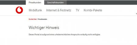

So sieht es im Menü der Frtzbox aus:
Und so sehen die Websiten aus. Probiert mit kinox.to, boerse.to, bs.to u.s.w.

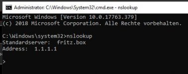

Bist du sicher dass hier nur eine banale "DNS"-Sperre eingesetzt wird und nicht die IP-Adresse der Seite aktiv geblockt wird? Was für eine Adresse gibt dir ein Windows PC aus wenn du in der CMD "nslookup" eingibst?
Edit: Hmn.. der letzt Post wurde mir mit 20 Minuten Verzögerung angezeigt. Scheint so als wären deiner Fritzbox die Änderungen egal. Ein separater DHCP/DNS Server hilft dir dann weiter.

DNS Cache?
M315T3R
sglatschtglei...
3.030
Bier
  • #9
Re: Kabel Vodafone blockt boerse.to
Ha! Ich Rindvieh! Da hätte ich auch selber drauf kommen können!
ipconfig /flushdns ist die Lösung.
THX KaPiTN:T
Alle Rechner im Netzwerk können wieder kinox.to & Kollegen nutzen. :beer:
