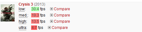

Laut diesem Testbericht soll mit der HD 4600 sogar "Metro: Last Night" und "BioShock Infinite" bei niedrigster Grafik einigermaßen spielbar sein :o
The_Emperor
17 Juli 2013
2.801
Jep, die iGPUs von Intel sind total unterbewertet. Wie ich auch schon in einem anderen Thread schrieb: Intel HD 4600 - Crysis 3 (1920x1080 - Mittlere Details) im Schnitt mit 24 FPS. So eine Grafik macht jede 50€ Karte überflüssig.
The_Emperor
17 Juli 2013
2.801
Fraps schwankte selbst beim Geballer stets im 20 bis 26 FPS Bereich herum. 20 aber auch nur dann wenn's grad viel zerrissen hat. Wurde auf einem Latitude E6540 so gespielt und hab's live gesehen.
