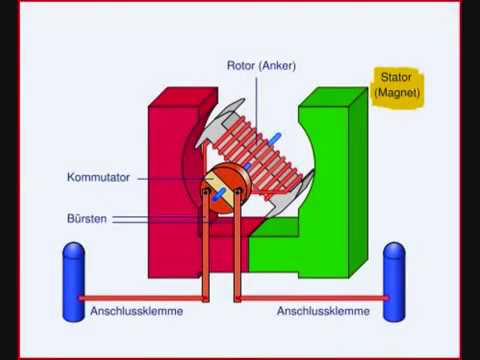

Dein Bild zeigt eine permanentmagneterregte Gleichstrommaschine, noch dazu eine zweipolige, auf dem Bild ist auch deren größter Schwachpunkt zu sehen: Kommutator und Bürsten.
Im Auto kommen permanentmagneterregte Drehstromsynchronmaschinen (Umgedrehtes Prinzip, der Permanentmagnet sitzt am Rotor und dreht sich zwischen 3 Spulen), Reluktanzmaschinen und Drehstrom-Asynchronmaschinen zum Einsatz.
Die alle haben keine Bürsten und außer dem Wellenlager praktisch keine Verschleißteile.
Die Effizienz über Stromerzeugung ist tatsächlich schon höher wenn man wirklich nur Diesel verstromt.
Die erhöhte Flexiblität kommt da noch dazu. Das ist auch der Grund warum nahezu alle modernen Züge elektrisch fahren. Selbst die, die Dieselgenertoren an Board haben als Backup.
Das liegt vor allem daran, dass beim klassischen Verbrennungsantriebsstrang der Motor einen großen Drehzahlbereich durchläuft.
Außerdem wird beim Bremsen die gesamte kinetische Energie des Fahrzeugs (=m*(v^2) /2) an den Bremsen verheizt, weshalb Masse doppelt blöd ist.
Bei Elektroautos ist das Gewicht - vom Reifenverschleiß abgesehen - beinahe egal.
Bei stationären Kraftwerken kommt noch dazu, dass man die Abwärme für alles mögliche Einsetzen kann, zB Fernwärme, aber auch Fernkälte über Absorptionskältemaschinen usw.
Autos haben dagegen riesige Kühler um 2/3 ihrer Leistung als Wärme abzugeben.
