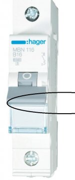

Ein LS löst trotzdem aus, trotz das der Schalter auf Ein steht (schöne Frage auch bei der Prüfung)
Stell dir vor du suchst nen Kurzschluss und der LS würde nicht auslösen nur weil du mit deinem Finger die Sicherung auf Ein drückst.
Kannst auch selber testen, LS Schalter ein, Finger dort hinlegen wo ich es eingezeichnet habe und den LS dann ausschaltest.
In der Regel solltest du jetzt ein klacken hören, jetzt kannst du den Hebel wieder nach oben drücken, merkst aber, wie du nur den Schalter nach
oben bewegst, aber nicht die "Innereien" mit.
Edit: Siehe Foobar :D
