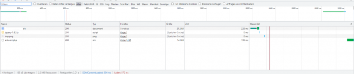

HanZ
1.061
  • #14
Was sagen denn die Devtools > Netzwerk zur Größe die Transportiert wurde, steht ganz unten (in chrome - basierenden browsern)?
So sieht das Dev-Tool nach Abfrage der Daten aus:
50k einträge ist nicht wenig, aber auch nicht so viel das der browser sich aufhängen sollte.
Im Endeffekt sind es nur 3360 Einträge. Die 50k Einträge sind jeweils ein dreistelliger Zahlencoder, der dann in einer Spalte als zusammenhängender String dargestellt wird, also quasi : "123, 456, 789"
Mit Paginierung meinte ich keine clientseitige paginierung sondern die Verwendung von offset limit in SQL.
Also dass nur ein Teil der Daten abgefragt wird? Ungerne, mit der gesamten Abfrage sollen ja auch alle Dateien angezeigt werden.
Du kannst auch anders (oder zusätzlich) rausfinden, ob der Browser das Prob ist. Einfach die selbe Seite statisch im Web (und vlt. zum Vergleich auch lokal) speichern, aufrufen und kucken was passiert.
Guter Hinweis. Wenn ich die Seite als .mhtml/.html abspeichere und sie dann öffne, benötigt es exakt die gleichen 6-7 Sekunden, bis der Ladebalken verschwindet. Scheint wohl also tatsächlich an der Dokumentgröße zu liegen.
