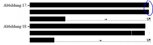

ich schreibe gerade eine Arbeit in Microsoft Word (2016er Version von Office 365) und stehe nun vor dem Problem das Inhalts- und Abbildungsverzeichnis einfach nicht so gelingen wollen wie ich mir das vorstelle :(
Konkret geht es um besonders lange Überschriften. Ich bekomme es einfach nicht hin das diese bei mehr als einer Zeile rechts einen kleinen Abstand einfügen. Ich habe das mal in der Grafik verdeutlicht:
Sowie bei Abbildung 17 sieht es derzeit aus. Ich möchte allerdings das wie bei Abbildung 18 rechts dieser Platz leer bleibt, also das blau markierte soll verschwinden. Es handelt sich beim Inhaltsverzeichnis um ein automatisch erzeugtes Verzeichnis, weswegen das manuelle Einfügen von Leerzeilen leider weg fällt. Stelle ich einen Einzug "Rechts" ein, so wandert leider auch die Seitenzahl (S) mit nach links :unknown:
Also ich wäre sehr Dankbar sollte jemand meine Frage verstehen und mir helfen können.

das Feld für das Abbildungsverzeichnis in einen Textrahmen setzten sollte glaube ich funktionieren.
Den Rahmen kannst du beliebig positionieren und in der Größe Anpassen.
Problematisch wird es hier wohl wenn das Verzeichnis über eine Seite hat.

das Feld für das Abbildungsverzeichnis in einen Textrahmen setzen
Ich denke, dass löst nicht das Problem.
Er möchte ja anscheinend den Text kürzer haben, dass ganz rechts nur die eigentlichen Seitenzahlen stehen und nicht durch längere Überschriften "unterbrochen" werden.
Das ist damit glaube ich nicht möglich.
Eine Lösung habe ich allerdings auch nicht finden können, außer das Verzeichnis komplett manuell anzulegen.
Dabei wäre meine Vorgehensweise dann ggf. eine Tabelle mit 3 Spalten anzulegen und diese mit Feldern zu füllen, sodass sich die Überschriften usw. automatisch einfügen. Bei der Tabelle dann die Linien ausblenden lassen und ich habe das gewünschte Ergebnis, denke ich.

Genau, sind mehrere Seiten, weswegen drfutures Lösung leider erstmal nicht geht.
Das Problem ist vor allem, ich kann keinen Tabstopp rechts von dem Einzug einstellen, dann entsteht eine Leerzeile oder die Position geht entsprechend wie der Einzug weiter nach links. Ich habe natürlich schon lange Zeit im Internet mit einer Lösungssuche verbracht und bin unter anderem hierauf gestoßen. Da kann ich sogar ein Inhaltsverzeichnis runterladen und bei dem funktioniert das genauso wie ich das möchte. Wenn ich alle Einstellungen nun aber exakt so übernehme klappt es trotzdem bei meinem Dokument nicht :unknown:
Natürlich kann ich das entweder manuell als Tabelle einfügen oder alternativ manuelle Zeilenumbrüche einfügen aber irgendwie hatte ich die Hoffnung das es doch auch eine elegantere Möglichkeit gibt :(
