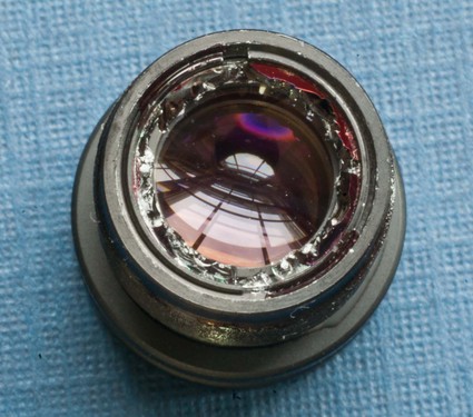

Nein, Ü-Kameras haben etwas was normale Kameras nicht haben. Ü-Kameras haben keinen IR-Sperrfilter.
Die Brille ist doch völlig egal. Ob das nun ne VR-Brille ist oder ein Pseudo VR-SmartfonreinsteckGestell oder ein Monitor; Das wichtige ist die Kamera.
Kauf dir nen , ne . . Dazu noch ne , oder brichts die rötlich schimmernde platte -den IR-Filter aus, oder kaufst ne zweite normale Linse und brichst da den Filter raus.
