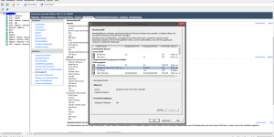

Ja, natürlich braucht man da eine LARA, aber danacher geht ja alles über vSphere Client. Routen kann ESXi:
Wobei eine zweite IP ist nicht teuer und einfacher! Aber wieso solltest du denn das FileSystem von ESXi verschlüsseln? Die VM erhalten ja VDX Platten und dann kann man doch den Inhalt verschlüsseln :unknown: Aber vllt. bin ich da etwas anders gestrickt als du, weil ich nichts auf Verschlüsselung setze ...
