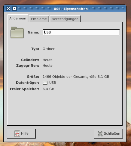

Ich hab nun einfach mal Daten auf den Stick gepackt:

Windows ist dumm und kann bei USB-Sticks nur eine Partition. Wenn Du unter Windows mehrere Partitionen auf einem Stick benutzen willst, dann müsstest Du das Removable Media Bit anders setzen, damit sich der Stick als Festplatte ausgibt. Das bringt allerdings wiederum den Nachteil, dass ein solcher Stick Probleme macht, wenn man ihn als Bootdatenträger verwenden will.
Das bloße Schreiben ist bei einem gefälschten USB-Stick übrigens oft kein Problem, zumindest bei einer besseren Fälschung. Wenn Du alle Daten auch wieder problemlos lesen kannst, dann sollte der Stick in Ordnung sein. Wie schon gesagt, ist jetzt auch nur ein Gefühl von mir und es muss auch gar nicht heißen, dass der Stick gefälscht ist. Aber es kostet ja nur ein paar Minuten und dann kann man es sicher sagen.

Ich hab den Stick eben in mein Notebook gesteckt, alles rüber kopiert.
Funktioniert alles.
Ne dann lasse ich das mal. :b
Danke :T
