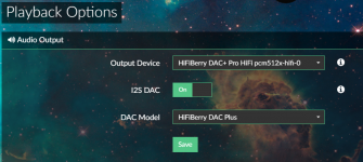

Playback Options
Hier wird alles rund ums Abspielen eingestellt. Als 'Output Device' muss nun das installierte Audiomodul zur Wiedergabe ausgewählt werden. Ebenfalls muss in meinem Fall 'I2S DAC' aktiviert werden, da es sich hierbei um eines handelt und unter 'DAC Modul' erneut das Modul ausgewählt werden.
2017-09-21 22_30_36-Volumio - Audiophile Music Player.png 2017-09-21 22_31_43-Volumio - Audiophile Music Player.png
Weiter muss unter diesen Einstellungen nichts geändert werden. Wer möchte kann aber z.B. die 'Volume Normalization' aktivieren, damit Lieder in der gleichen Lautstärke wiedergegeben werden.

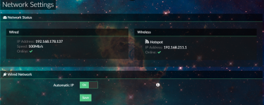

Network
Hier lassen sich die Netzwerkeinstellungen ändern. Wer möchte kann eine WLAN Verbindung konfigurieren, den Hotspot abstellen oder zumindest dessen Passwort ändern.

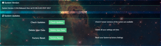

System
Hier lässt sich der Hostname ändern. Auch ganz nett ist die Funktion von OTA-Updates.

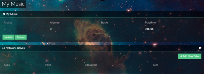

My Music
Hier können angeschlossene Medien auf Musik gescannt und CIFS/NFS Shares konfiguriert werden.
2017-09-21 22_41_32-Volumio - Audiophile Music Player.png 2017-09-21 22_43_37-Volumio - Audiophile Music Player.png
Nach dem anschliessen eines Shares wird dieses auf Musik gescannt, welche dann später unter dem Bereiche 'Browse' auftaucht. Volumio unterstützt hierbei gängige Formate wie FLAC, WAVE, MP3 oder gar DSD.

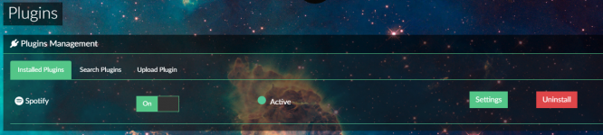

Plugins
Hier lässt sich eine kleine Auswahl an Plugins installieren, unter anderem Spotify, welches dann lediglich mit dem entsprechenden Konto konfiguriert werden muss. Im lassen sich weitere Plugins finden, welche manuell installiert werden können.

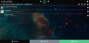

Zur Musik

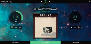

Unter 'Browse' lassen sich inventarisierte Musik, Webradios und ggf. Spotify finden. Hat man ein Album, einen Ordner oder ein Stück gefunden, gibt es verschiedene Möglichkeiten es abzuspielen. Grundsätzlich arbeitet Volumio mit einer Queue. So kann man Musik der Queue hinzufügen, hinten zur Wiedergabe einreihen oder die Queue mit einer neuen Wiedergabe überschreiben. Auch lassen sich Playlists erstellen.
2017-09-21 22_48_47-Volumio - Audiophile Music Player.png 2017-09-21 22_58_36-Fleetwood Mac - 61 - Tusk (7_19_79 Version).png 2017-09-21 22_59_01-.png
Zudem lässt sich Musik z.B. von einem Smartphone via DLNA auf Volumio streamen. Volumio gibt sich hierfür im Netzwerk bekannt und sollte von einer DLNA fähigen Musik-App erkannt werden.
