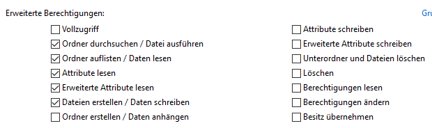

Für Backups brauchts OSe, die vernünftige Dateiattribute kennen. Bspw. Schreiben, aber nicht überschreiben. Irgendwelche Solaris-dateisysteme können das, wenn ich mich recht entsinne.
Wenn man ohne diese Attribute klarkommen will und muss, dann kann man das über vernünftige Rechtevergabe lösen. Programme dürfen nur in Ordner reinschreiben, wo sie auch reinschreiben dürfen. Ein Programm, was irgendwohin nach %appdata% oder /home/ oder wohin auch immer schreiben darf braucht niemand.

@dexter - dein Rechtewunsch geht auch ohne weiteres in Windows ...
