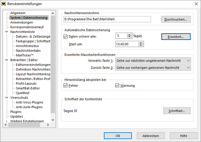

ich hab ein super nerviges Problem. Hab hier als Mailprogramm "The Bat!". Nutze ich irgendwie schon seit jeher. Also ~ 10 Jahre+ oder so. Ich habe nun schon Ewigkeiten die Fehlermeldung
immer wenn er das automatische Backup anfertigen soll. Das Problem ist nur das ich unter dem Menüpunkt keinen C:\Programme\... Pfad eingestellt habe sondern einen ganz anderen Ordner.
Jetzt habe ich sogar die Registry nach dem Pfad durchsucht - ohne Ergebnis. Wenn ich manuell das Backup erstelle klappt alles wie gewünscht. Da muss ich das Ziel aber eh noch mal manuell wählen.
Neu installieren bringt auch nichts da das Mail-Backup nach dem einspielen der alten Mails das Problem irgendwie wieder hervorholt. Wo könnte so ein Pfad den noch gespeichert sein?

Hab alle Ordner gecheckt passt. Alles auf <voreingestellt>. In der Registry auch noch mal %PROGRAMDIR%\ geschaut. Ist auch korrekt auf E:\Programme\The Bat!\Mail\

Edit: Ich habs! Hab den Backslash bei %PROGRAMDIR%\ entfernt. Kein Plan wieso der da stand.
Hat mich aber gewundert und daran lag es dann auch :T :T
Edit 2: Ich dreh durch. Nach nem Neustart von The Bat steht wieder %PROGRAMDIR%\ in der Registry :(
Edit 3: Oke nach jedem Neustart von The Bat! ist das App-Dir wieder falsch. So ne Kacke!
Edit 4: Oke, sobald ich in The Bat! was an den Backup-Einstallungen ändere ändert er mir das in der Registry geänderte %PROGRAMDIR% zum falschen %PROGRAMDIR%\. Habe jetzt das Backup mal eingestellt wie ich es brauche und danach die Gegistry geändert. Bin gespannt ob er morgen um 12:05 Uhr ein korrektes Backup macht.
Edit 5: Oke, heute Morgen nach dem Hochfahren steht wieder %PROGRAMDIR%\ in der Registry. Ich gebs auf...
