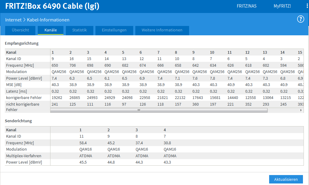

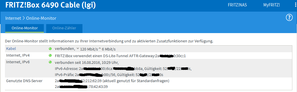

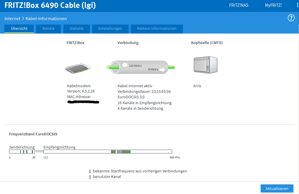

du hast geschrieben "Wie schnell ist dein Anschluss? <120MBit/s → 8x4; >120MBit/s → 16x4 Channels."
ich weiss nur das ich den 2play COMFORT 120 mit der "Telefon KOMFORT-Option" habe
dort steht...
Down: 120 Mbit/s
Up: 6 Mbit/s
hilft dir evtl. das?

Ja, das hilft. 16 Kanäle Empfangs- und 4 in Senderichtung = 16x4. Würde also zur Sicherheit empfehlen, ein 16x4 DOCSIS 3.0 Modem zu holen.
Welches wird wohl recht egal sein. tl;dr: kauf das SB6141 (83€ bei Amazon.com inkl. 22,50€ Versand nach DE), wenn du nicht vor hast, in den nächsten 17 Monaten (=Amortisierung bei Wegfall der 5€/Monat Routermiete) einen schnelleren Anschluss zu buchen. Ansonsten das SB6183 (107€), welches sich in 22 Monaten amortisiert hätte.
Ob Unitymedia die 32x8 des SB6190 überhaupt jemals ausreizen wird? Ich bin mir recht sicher, dass die derzeit keinen Tarif mit DOCSIS 3.0 und mehr als 640/120MBit/s anbieten. Und dafür reicht 16x4 aus. Meine auch, gelesen zu haben, dass Unitymedia für höhere Geschwindigkeiten lieber auf DOCSIS 3.1 setzt, was das Gerät anscheinend nicht unterstützt. Ist also Perlen vor die Säue ;)
