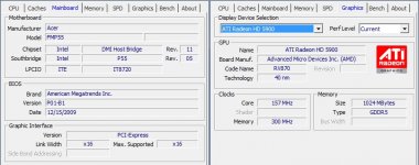

Ich habe eine Antwort bekommen. Der Betreffende hatte wohl schonmal darüber nachgedacht sich neuen RAM zu besorgen, sich dann aber eben aus Gründen der Zukunftsfähigkeit dagegen entschieden. Er möchte insofern jetzt eher einen neuen Rechner zusammenstellen. Zum Budget hat er sich blöderweise nicht direkt geäußert (habe da nochmal nachgehakt), ich denke aber, wir können von etwa 600 bis 800 Euro ausgehen. Ziel ist wie gesagt nicht in erster Linie, dass die neuesten Blockbuster spielbar sind, sondern eher, dass der Rechner noch über ein paar Jahre hinweg durch Upgrades auf einem einigermaßen aktuellen Stand gehalten werden kann.
Hättet ihr da Vorschläge? Ich hatte ja letztes Jahr um diese Zeit für meinen Rechner einige Teile gebraucht besorgt und komme damit auch sehr gut klar. Wäre das hier auch eine Option, oder würdet ihr davon eher abraten?
P.S.: Es handelt sich beim jetzigen Rechner laut Aufkleber übrigens wohl um den Acer Aspire M7810. Auf der Acer-Seite habe ich leider grade trotz allem keine Infos dazu gefunden, welche Hardware dort verbaut ist. Aber gut, ist dann ja jetzt sowieso nicht mehr relevant.
