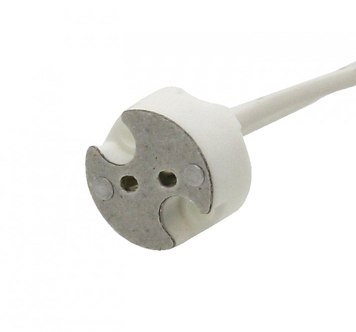

Jetzt dachte ich mir, ob da vielleicht in dem Weißen Block noch Reste der Stifte drin sind?
Kann man das irgendwie feststellen, ohne die Fassung (diesen kleinen, weißen Würfel) kaputt zu machen? [wißt Ihr, was ich meine?]

Meinst du diese?
Warum dreht da dein Bekannter Elektriker die Birnchen raus? Die sind doch nur gesteckt.
Oft haben die Fassungen einen Schuss, solltest auch mal austauschen. Kannst evtl. auch untereinander mal wechseln mit einer funktionierenden Fassung.
Es kann aber auch sein, dass die Lampen auf verschiedene Trafos aufgeteilt sind, dann könnte auch der Trafo defekt sein.
Meinst du diese?
(...) übliche Floskel - Besser du holst dir einen Elektriker.
