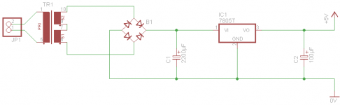

bei uns im Betrieb haben wir ein eigenes kleines Entwicklerboard welches im gegensatz zum PicKit1 und zum DB038 mit einen Atmega16
unser Board arbeitet ganz gut mit dem AVR Studio und den dazu passenden programmer
für interessenten zum selber bauen hier mal ein paar infos :)
durch den verbauten Trafo ist es möglich das gerät über die 230V steckdose (kein Schutzleiter) zu betreiben :)
