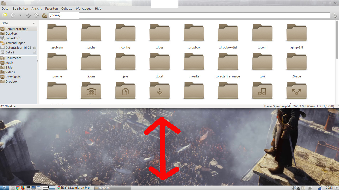

...maximiert sich nur noch in der oberste Hälfte seit neuestem (Klick auf das Plus oben rechts). Was ist da jetzt wieder los. Lubuntu 16.04 64bit
Alle Programme ob Chrome, Dateimanager oder anderes maximiert sich nur noch in die obere Hälfte, der Bildschirm wird nicht ausgefüllt, bsp.

Sieht mir aus wie Tiling. Welchen Window Manager verwendest du? Irgendetwas in letzter Zeit am System geändert?

Lubuntu benutzt die DE LXDE welche openbox als window manager verwendet.
Ich glaub nicht, dass das irgendwas mit tiling zu tun hat.
Wenn ich das auf package.ubuntu.com richtig sehe gabs da aber länger kein update.
Hast du das nur mit LXDE Standard Anwendungen versucht?
Wenn ja könnte das auch mit dem toolkit zusammenhängen.
Versuch das doch bitte mal mit einer qt Anwendung wie sqlitebrowser, die sollte im ubuntu repo enthalten sein.
Sollte das damit auch auftreten ist zumindest das toolkit schonmal

Ich hatte hier die Situation das mein Netbook nur noch geringe Energie hatte und oben rechts das Fenster erschien mit der Möglichkeit in den Ruhezustand zu versetzen und so glaube ich auch herunterfahren, was er dann auch irgendwann automatisch macht. Ich habe dann das Netbook wieder an den Strom angeschlossen. Um jetzt das Fenster loszuwerden habe ich Ruhezustand gewählt bei noch offenen Fenstern. Und jetzt nach einem wiedererwecken habe ich das Problem mit den Maximieren, hängt sicher damit zusammen. Bringt vllt. eine deinstallieren und neuinstallieren von Openbox was?

Nein, da sich die Binaries und Libs dadurch nicht ändern. Wenn du etwas zurücksetzen willst, dann lösch die Userconfig von Openbox. Wird vermutlich unter
Code:
~/.config/openbox
liegen.
Andere Ansatzpunkte wären noch:
  • /var/log/Xorg.0.log: Suche nach irgendwelchen Fehlermeldungen
  • xvidtune: Das Proggi zeigt Dir die Daten des Screens an. Vielleicht hat das X ja die falschen Bildschirmwerte irgendwo ermittelt.

das problem ist wieder aufgetaucht,
den inhalt des Ordners ~/.config/openbox löschen bringt nichts, die Datei lubuntu-rc.xml
Im Anhang Xorg.0.log
  • Xorg.0.txt

Lassen sich die Fenster danach noch von Hand größer ziehen? Könntest du noch nach Maximieren eines Fensters, das sich nicht komplett maximieren lässt, tail -f ~/.xsession-errors posten?

Die Fenster lassen sich nicht per Hand größer ziehen
[src=text]tail -f ~/.xsession-errors
** Message: main.vala:99: Session is Lubuntu
** Message: main.vala:100: DE is LXDE
** Message: main.vala:131: log directory: /home/user/.cache/lxsession/Lubuntu
** Message: main.vala:132: log path: /home/user/.cache/lxsession/Lubuntu/run.log
[/src]
Steeve
Vereinsheimer
41.121
  • #13
Es hat was mit dem HDMI-Fernseher zu tun. Schließe ich den Lappy an den TV, wähle unter Lubuntu den HDMI aus
jetzt habe das Maximieren Problem
