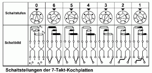

EDIT3: Ah, habe auf der Seite von weiter oben ein "Tutorial" gefunden:
http://www.herd.josefscholz.de/Kochfeld/Kochfeld_auswechseln.html
Ich zitiere mal für die Nachwelt:
Wenn du im Herd 7-Takt-Schalter hast, so brauchst du unbedingt auch ein Kochfeld,
das für 7-Takt-Schaltung ausgelegt ist.
Hier sind für jede Kochzone 4 Adern vom Kochfeld zum Stecker vorhanden.
Wenn du im Herd Energieregler hast, so sollte das Glaskeramik-Kochfeld ebenfalls für Energierreglerschaltung ausgelegt sein, allerdings läßt sich dann auch notfalls ein Feld mit 7-Takt Heizzonen einsetzen, es sind lediglich ein paar der Kochfeld-Adern doppelt aufzulegen.
Bei 7-takt-Platten
Brücke 1-2
Brücke 4-3
Leider sind die Anschlüsse Herd/Platten weder im Bereich der Stecker noch der Aderfarben genormt,
jeder Hersteller kocht seine eigene Suppe.
Was allerdings (fast) überall gleich ist, sind die Klemmbezeichnungen an Schalter und Heizzonen.
Vergleichen sie also ihre alte und neue Heizzonen , schauen sie, welche Aderfarbe wo angeschlossen ist.
Tip: Wenn sie eine Platte richtig haben, ergeben sich die anderen, da jede der vier Zonen gleich angeschlossen ist.
Eine Hilfe werden ihnen meine Schaltpläne zur 7-Taktschaltung und zum Kochfeld geben.
Meßwerte einer 7-Takt-Heizzone, Werte können je nach Kochfeld etwas anders sein.
Die beiden Adern, die untereinander den höchsten Widerstand haben, sind die Adern 1 + 3
Die beiden Adern, die untereinander den niedrigsten Widerstand haben, sind die Adern 2 + 3
Also ist die Ader 3 in den vorrangegangenen Messung eindeutig erkannt worden.
Von dieser Ader 3 aus können wir noch mal gegen die anderen messen.
1 ist die Ader, die gegen Ader 3 den höchsten Widerstand hat.
2 ist die Ader, die gegen Ader 3 den geringsten Widerstand hat.
4 ist die Ader, die gegen Ader 3 den mittelmäßigen Widerstand hat.
Falls die 4 Adern einer 7-Takt-Heizzone untereinander vertauscht werden, besteht keine Gefahr
für die Platte, lediglich die Heizleistungen stimmen nicht mit der vorgewählten überein.
