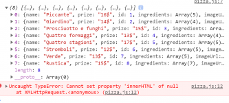

Perfekt :) es funktioniert, hat zwar noch den Fehler aber der Import von 1-6 wird vorgenommen :)
Nun die Frage das erste Element hat die Position 0 und dieses wird nicht Importiert da wir ja +1 haben. Gibt es dazu eine Lösung? Bei <li> hat es mit dem 0 geklappt ohne dass ich +1 hinterlegen musste.

@freekiller: du startest, den Zähler in der Schleife, als "x" bei "0", dass wäre dann ok.
Das " + 1 " kommt dann nur bei der Auswahl des "output" Elements mit X + 1 bei getElementById - ansonsten bleibt die Schleife gleich um das Element im JSON Array anzusprechen.

hm komischerweise wird nichts dargestellt wenn ich die Schleife bei 0 starte, nur wenn ich bei 1 starte wird der Import sichtbar dargestellt (in der Console immer) x= 0 = kein sichtbares Ergebnis
[src=javascript]request.addEventListener("load", function() {
if (request.status === 200) {
var json = JSON.parse(request.responseText);
console.log(json);
} else {
console.warn(request.statusText, request.responseText);
for (var x = 1; x < json.length; x++) {
document.getElementById("output" + (x + 1).toString()).innerHTML= '<div class="three columns center"><img src="' + (json[x].imageUrl) + '">' + '<h3 class="main-foodtitle">' + (json[x].name) + '</h3>' + '<p class="main-price">' + (json[x].prize) + '<i class="fas fa-shopping-cart"></i></p>' + '<div class="clear"></div><p class="main-description">' + (json[x].ingredients) + '</p></div>';
}[/src]
und der Error bleibt jedoch bei der Darstellung mit 1 oder 0 bestehen: Uncaught TypeError: Cannot set property 'innerHTML' of null
at XMLHttpRequest.<anonymous>

Versuchs mal so:
console.log(json);
} else {
for (var x = 0; x < json.length; x++) {
[/src]
Und, du holst dir 8 Elemente im JSON, hast aber nur 6 Outputs, korrekt wäre dann output1 bis output8; das entspricht dann auch der Anzahl an Werten die du aus dem XmlHttpRequest bekommst.

Super! Ich bedanke mich vielmals :) Stimmt mit den fehlenden output klappts ohne Fehler :)
