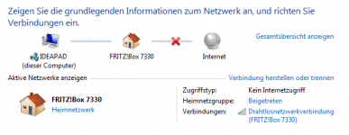

Hi, ich hab ein neues Notebook (Lenovo IdeaPad Z510) mit den aktuellsten Treibern, alles läuft auch gut außer das WLAN. Es passiert meistens, wenn ich YouTube Videos in HD schaue oder was downloade, plötzlich verschwindet dann mein Internet obwohl mein Notebook immernoch mit dem Router verbunden ist und andere PCs weiterhin Internet haben. Dann muss ich nur einmal die Verbindung trennen und wieder von neu verbinden damit es funktioniert. Und das nervt wahnsinnig.
Gerade ist es wieder passiert, sieht so aus:
Kann jemand helfen? :(

Ich nutze die ganz normale Firewall und Avira Antivirus. Das Internet verschwindet dann völlig und kommt erst wieder, wenn ich kurz disconnecte. Download-Beschleuniger nutze ich nicht, es passiert auch bei vielen anderen Sachen. Ich habe Windows 7 Ultimate 64bit und Firefox 27.

Ja, das Internet ist dann komplett weg.

WENN es am WLan liegt. Kann natürlich auch ein windows-Problem sein, dann hilft das alles nichts. Aber der (mehr als ungenauen) Windows WLan-Empfangsqualität-Anzeige nach zu urteilen hast du nur zwei Balken Empfang... Das könnte ja schon mal ein Anhaltspunkt sein.
