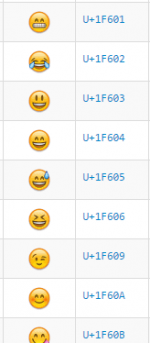

Damit hab ich auch noch keine Erfahrung gesammelt, obwohl ich das für ein sehr spannendes Thema halte. Ich hab zwar bei meiner kurzen Recherche im Internet gesehen, dass es , die derartige Smileys beinhalten, allerdings auch keine farbigen/dreidimensionalen Emoji wie in Facebook oder Whatsapp, sondern als normale Zeichen:
Eine derartige Schriftart würde ich also höchstens im Eingabe-Feld verwenden und die Zeichen im Chatlog hinterher durch Bilder (oder um die Kopierbarkeit der Emoji zu erhalten durch Hintergrundbilder) ersetzen. Du könntest die Emoji zum Beispiel durch einen regulären Ausdruck erfassen und durch spans ersetzen, die zwar wiederum den jeweiligen Emoji als Zeichen beinhalten, sich aber mithilfe von CSS besser stylen lassen.
